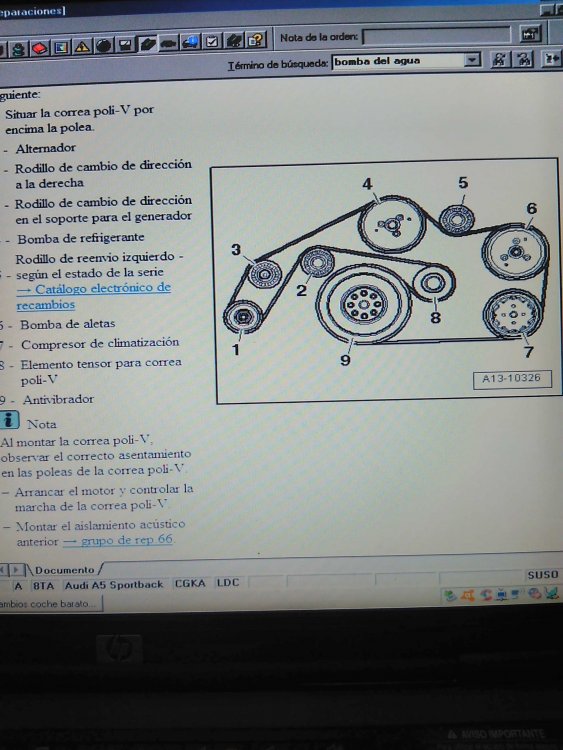

di_sasa Publicado 15 de Febrero del 2019 Denunciar Compartir Publicado 15 de Febrero del 2019 Hola buenas, he de decir que es mi primera aparición escrita en el foro aunque lo sigo hace un par de meses. Justamente hoy ha petado mi bomba de agua, pero petado bien! Se ha roto la rueda que va en la bomba y que mueve la correa, esta tirada apoyada en el ventilador mi a5 es el sportback 3.0 tdi 204cv del 2013 y ahora mismo tiene 185 mil km. Dicho esto, cambiaré yo mismo la bomba he intentaré hacer una especie de tutorial. El precio de la bomba he estado viendo y oscila entre 22€ y 96€(veré al sacarla que marca es)más la correa 20€, asi que me parece que se pasan mucho los de la Audi.. más líquido refrigerante...5-10€ Responder Enlace al comentario Compartir en otros sitios web More sharing options...
di_sasa Publicado 15 de Febrero del 2019 Denunciar Compartir Publicado 15 de Febrero del 2019 hace 2 minutos, di_sasa dijo: Hola buenas, he de decir que es mi primera aparición escrita en el foro aunque lo sigo hace un par de meses. Justamente hoy ha petado mi bomba de agua, pero petado bien! Se ha roto la rueda que va en la bomba y que mueve la correa, esta tirada apoyada en el ventilador mi a5 es el sportback 3.0 tdi 204cv del 2013 y ahora mismo tiene 185 mil km. Dicho esto, cambiaré yo mismo la bomba he intentaré hacer una especie de tutorial. El precio de la bomba he estado viendo y oscila entre 22€ y 96€(veré al sacarla que marca es)más la correa 20€, asi que me parece que se pasan mucho los de la Audi.. más líquido refrigerante...5-10€ La número 4 es Responder Enlace al comentario Compartir en otros sitios web More sharing options...
