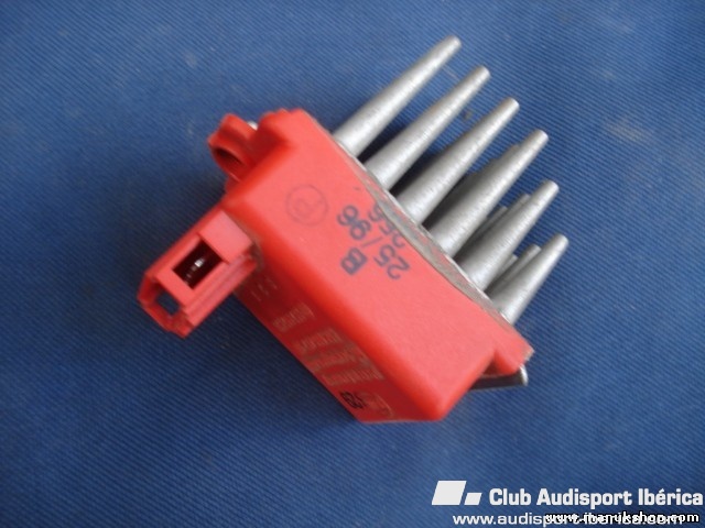

Si es la de la foto creo que lo que hace es calentar el aire que entra al habitaculo hasta que el anticongelante no está minimamente caliente. Otra cosa es que eso incida en la velocidad del ventilador. He visto uno parecido que va en el A6 y se le llama calentador-resistencia.
Yo creia que se referia a la otra resistencia que es realmente un calentador que va en la pipa detras en la culata y sirve de ayuda para calentar el liquido mas rapidamente.
