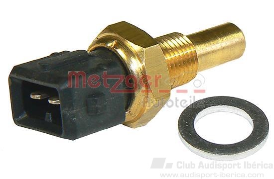

hferrero Publicado 6 de Marzo del 2017 Autor Denunciar Publicado 6 de Marzo del 2017 Hola de nuevoel tema de la batería en frío la he medido y me da 12,1 V la batería tiene año y dos meses de uso. el tema del sensor de nivel y temperatura del aceite que es el mismo según me dices tengo una duda pues iba a cambiarlo y busqué en internet "sensor temperatura del aceite para A4 B5" y en todas las casas de repuesto salia el mismo, de diferentes marcas, compré uno que va a ser que no es, ahora pongo una foto, que no encuentro donde ponerlo, una ayudita. cambie el aceite el sábado que por eso estaba esperando, y quité el que está abajo en el cárter y no es ni parecido claro. he decidido cambiar el cuadro si encuentro uno económico en un desguace, aunque el mio, lo he desmontado y las conexiones parecen estar correctamente. Y lo que me mosquea es que cuando el coche está caliente si lo paras y lo vuelves a arrancar ya todo funciona. Responder

duke80 Publicado 7 de Marzo del 2017 Denunciar Publicado 7 de Marzo del 2017 Hasta donde se, el sensor de temperatura de aceite (al menos en el V6 sin ser de nivel) va en el intercambiador de calor refrigerante-aceite. Échale un ojo por ahí por si acaso. Un saludo Responder
