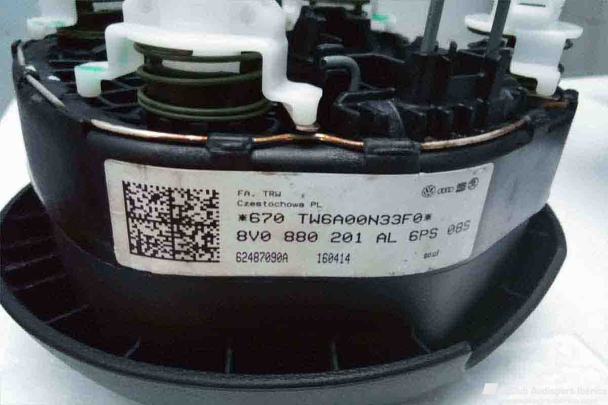

Trustno1 Publicado 12 de Febrero del 2017 Denunciar Publicado 12 de Febrero del 2017 Hola a todos Antes de nada decir que he leido varios hilos sobre el tema pero son algo antiguos y no se si las referencias seran las mismas. Bien, mi coche es el modelo que tiene el morro partido creo que lo llamais, y me gustaria montar un volante mas moderno. Como no tengo ni idea de nada de esto pido la ayuda del foro Esta es la referencia del volante. Me gustaria que me dijerais que necesito para el montaje Gracias Responder
ALEXAPRILIA11 Publicado 12 de Febrero del 2017 Denunciar Publicado 12 de Febrero del 2017 Eso no es la referencia del volante...es del airbag,viendo qie es de un 8V no te vale,es de un solo disparo,no sabemos si tu a3 8p "double frame"...doble rejilla que es el primer modelo tiene airbag de 1 o 2 disparos...estsria bien qie antes de presentar tus dudas para que las resolvamos..si se puede claro es que te presenteras en condicciones tu y tu coche en el apartado de presentacion del apartado A3 8P...porque asi este post que abriste creo que el unico mensaje que tendras de ayuda sera el mio,se puede montar muchos volante...pero el del a3 8v no...y seguro que no buscaste bien ya que lo principal es el tema del airbag que tiene solucion aunque sea de un disparo pero los MF del 8V no valen para el 8p...y eso si que esta por el foro...es mas...acerca del tema postee yo varias veces ya que dicho volante con modificaciones lo tengo en el mio. Enviado desde mi iPhone utilizando Tapatalk Responder
Mr.Hellsing Publicado 12 de Febrero del 2017 Denunciar Publicado 12 de Febrero del 2017 Eso no es la referencia del volante...es del airbag,viendo qie es de un 8V no te vale,es de un solo disparo,no sabemos si tu a3 8p "double frame"...doble rejilla que es el primer modelo tiene airbag de 1 o 2 disparos...estsria bien qie antes de presentar tus dudas para que las resolvamos..si se puede claro es que te presenteras en condicciones tu y tu coche en el apartado de presentacion del apartado A3 8P...porque asi este post que abriste creo que el unico mensaje que tendras de ayuda sera el mio,se puede montar muchos volante...pero el del a3 8v no...y seguro que no buscaste bien ya que lo principal es el tema del airbag que tiene solucion aunque sea de un disparo pero los MF del 8V no valen para el 8p...y eso si que esta por el foro...es mas...acerca del tema postee yo varias veces ya que dicho volante con modificaciones lo tengo en el mio. Enviado desde mi iPhone utilizando Tapatalk +1 Responder

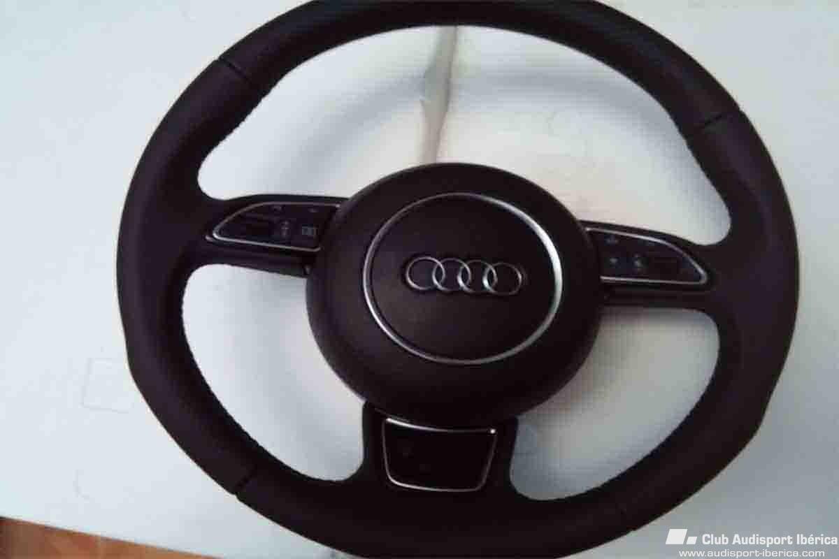

Trustno1 Publicado 12 de Febrero del 2017 Autor Denunciar Publicado 12 de Febrero del 2017 Gracias por responder El coche es del 2004. Entonces el volante no me sirve? Seria este En principio solo quiero montarlo, el tema multifuncion lo dejaria para mas adelante Responder
Mr.Hellsing Publicado 12 de Febrero del 2017 Denunciar Publicado 12 de Febrero del 2017 Gracias por responder El coche es del 2004. Entonces el volante no me sirve? Seria este En principio solo quiero montarlo, el tema multifuncion lo dejaria para mas adelante Te sirve, pero tienes que adaptar el airbag como te ha dicho Alex y cambiar los mf por unos lowline. Saludos Responder
