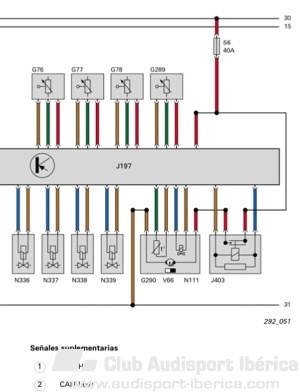

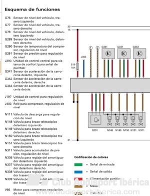

coyotenegro Publicado 26 de Febrero del 2017 Denunciar Publicado 26 de Febrero del 2017 (editado) Este es el esquema eléctrico del sistema de suspensión neumática. El fallo en la electrovalvula de descarga N111 podría estar descargando lo batería ya que indica que podría estar el circuito cerrado, o abierto. 01397 - Venting Solenoid for Level Control (N111) 009 - Open or Short to Ground Editado 26 de Febrero del 2017 por coyotenegro Responder
M160385 Publicado 26 de Febrero del 2017 Autor Denunciar Publicado 26 de Febrero del 2017 Gracias en primer lugar. Efectivamente, hay fallos que no se borran aunque entres módulo por módulo, he estado más de 1 hora de 1 en 1. Dudo mucho que sea tema de la suspensión y te explico, como dije antes, si cierro el circuito MMI ( los 4 módulos del maletero del lado del conductor ) se descarga pero si desconecto un módulo y dejo el circuito MMI abierto, no se descarga. Lo cual, no quiere decir que los demás fallos no sean importantes. Tengo el autoscan pero tengo problemas con el wifi del PC y no puedo copiarlo ahora. Lo he realizado todo con el circuito MMI abierto, por lo que todo lo que tenga que ver con esos módulos, no lo analiza. En cuanto me funcione, lo copio. Gracias nuevamente. Responder
