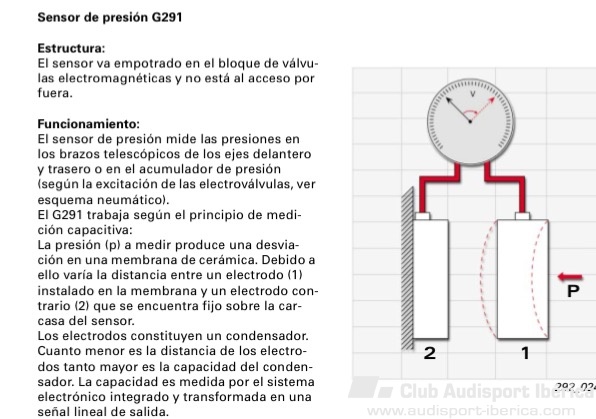

En cuanto a la suspension, hay dos errores
Que va dentro de la caja de valvulas y no es accesible.
Y el 01437 hay que hacerle un ajuste de la suspension.
Esto ultimo es sencillo se hace con el vagcom entrando en el modulo 34 en ross tech viene como hacerlo.
Si la suspension funciona bien, cambia de un modo a otro, no se encienden las luces de altura extrema, puedes hacerle el ajuste de la misma, para que se borre el fallo.
Publicado (editado)
En ross tech viene esto del 01772
Posibles causas
Problema de cableado entre el sensor G291 y el módulo de control J197
Sensor G291 defectuoso
Módulo de control J197 defectuoso
Fuga de aire en el sistema
Soluciones posibles
Inspeccione y repare el arnés de cableado
Inspeccione las fugas con agua jabonosa
Notas adicionales
Cuando se encuentran en los siguientes vehículos Audi verifique TSB 43-08-16 | TPI 2018765
2006-2009 (4F) A6
2004-2009 (4E) A8
2007-2009 (4L) P7
Puede almacenarse junto con 00453, 01583, 01770, 01772, 02645 y / o 02646.

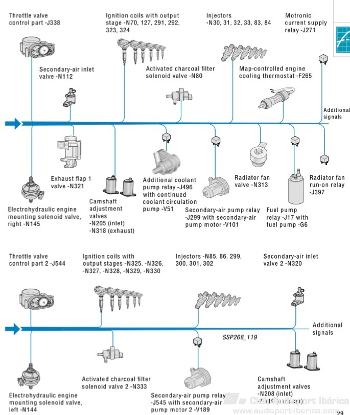

En el modulo 01 el17981 valve (N144) es esta de la foto hay dos una por cada bancada, el esquema es del w12.
post-58825-0-36595600-1488748685_thumb.jpeg esta el circuito abierto, mira las conexiones a ver si no hace contacto.
