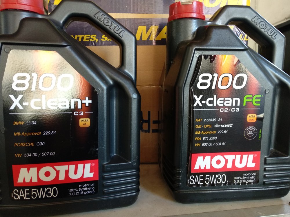

Nico.C6 Publicado 5 de Enero del 2018 Denunciar Publicado 5 de Enero del 2018 Retomando el hilo , voy a cambiarle el aceite al allroad 3.0 dpf de un amigo le pongo igual que a mí el motul 8100 5w30, pero con esta especificación me encuentro con dos garrafas distintas , el x-clean+ y el x-clean fe, no será que el primero está descatalogado y lo sustituye el x-clean fe? Responder
Serjio Publicado 5 de Enero del 2018 Denunciar Publicado 5 de Enero del 2018 Tienen especificaciones distintas. Responder
Nico.C6 Publicado 5 de Enero del 2018 Denunciar Publicado 5 de Enero del 2018 hace 5 horas, Serjio dijo: Tienen especificaciones distintas. Lo raro es que sean los dos 8100 Responder
juliaars2000 Publicado 5 de Enero del 2018 Denunciar Publicado 5 de Enero del 2018 X-clean + es el que debes echar. Son formulaciones distintas, en nuestro caso, más nueva y reciente la del X-clean + El 8100 es la gama, también hay gama 5100 y 300v que eso es patita negra. Al llevar DPF échale el que cumple con la normativa C3 sí o sí. Responder
Mall83 Publicado 5 de Enero del 2018 Denunciar Publicado 5 de Enero del 2018 En estos enlaces tienes información de la ficha técnica si quieres comparar.... https://www.motul.com/es/es/products/8100-x-clean-efe-5w30 https://www.motul.com/es/es/products/8100-x-clean-5w30--2 Saludos. Responder
Nico.C6 Publicado 5 de Enero del 2018 Denunciar Publicado 5 de Enero del 2018 hace 2 horas, juliaars2000 dijo: X-clean + es el que debes echar. Son formulaciones distintas, en nuestro caso, más nueva y reciente la del X-clean + El 8100 es la gama, también hay gama 5100 y 300v que eso es patita negra. Al llevar DPF échale el que cumple con la normativa C3 sí o sí. Gracias por el aporte @Mall83 a 70€+IVA me a salido las dos Si los dos son C3 Solo que el x-clean+ está especificado el 507 00 que recomienda Audi, aunque creo que el otro cumple de sobras también Responder
