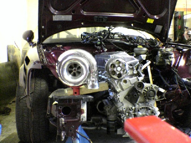

RS2 Coupe Publicado 11 de Abril del 2005 Denunciar Compartir Publicado 11 de Abril del 2005 Esto sacará más de 500 CV de un 2,2 litros Responder Enlace al comentario Compartir en otros sitios web More sharing options...
Currito Publicado 11 de Abril del 2005 Denunciar Compartir Publicado 11 de Abril del 2005 Esso parace un soplador de la fragua del herrero de mi pueblo. Responder Enlace al comentario Compartir en otros sitios web More sharing options...
sanchi Publicado 11 de Abril del 2005 Denunciar Compartir Publicado 11 de Abril del 2005 Se parece al extractos de mi cocina Responder Enlace al comentario Compartir en otros sitios web More sharing options...
Xingular Publicado 11 de Abril del 2005 Denunciar Compartir Publicado 11 de Abril del 2005 a la primera soplada, salen los pistones por el carter Responder Enlace al comentario Compartir en otros sitios web More sharing options...
juanra_911 Publicado 11 de Abril del 2005 Denunciar Compartir Publicado 11 de Abril del 2005 Jodel que pasada, lleva retocadas las bielas??? slds Responder Enlace al comentario Compartir en otros sitios web More sharing options...
Xingular Publicado 11 de Abril del 2005 Denunciar Compartir Publicado 11 de Abril del 2005 (editado) son alucinaciones mias o la rueda que se ve mínimo es una 255¿? y lo menos en 19" Editado 11 de Abril del 2005 por Xingular Responder Enlace al comentario Compartir en otros sitios web More sharing options...
juanra_911 Publicado 11 de Abril del 2005 Denunciar Compartir Publicado 11 de Abril del 2005 Dudo que esa rueda le permita girar, yo creo que lleva separadores... Salutiiiiiiii Responder Enlace al comentario Compartir en otros sitios web More sharing options...
RS2 Coupe Publicado 11 de Abril del 2005 Autor Denunciar Compartir Publicado 11 de Abril del 2005 (editado) Entre 225 y 255 hay solo tres centimetros. Si le permite girar, es cuestión de elegir bien el offset de las ruedas. Acuérdate que el RS2 lleva 245 así que es casi lo mismo. Lleva todo el motor retocado, bielas, pistones, cigüeñal, etc... Aquí esta todo el proyecto hacke goes crazy -------------------------------------------------------------------------------- here is my small project thread abaut my car Audi S2 Coupé 1994 - New short block with Verdi H-rods - Advanced portning - Special made exhaust manifold - Special made intake with full radius hoppers - Audi sport clutch with sinter-disc - Turbonetics T76-Q - Special made fuel cell with prepumps to catch tank - Sx performance feed pump - Big injectors - Special made intercooler - AEM control system - 4” exhaust pipe, that leads to left rear wing - Special camshafts (secret formula) the 2005 uppdate is.. new bigger turbo from turbonetics new stainless exhaust manifold new wastegate from turbonetics new blow off valve from turbonetics new intercooler also from turbonetics new intake manifold with Adel wigging clamps new 90mm throttle body new alu water cooler alu water pipes new geer box (5 speed) losst 300 kg A pic of my boss ... she tells me what to throw out from the car... http://www.hackeracing.se/php/files/DSC00064.JPG mor pics comes __________________ Team Hacke Racing building a very fast s2 coupé http://200sx.kicks-ass.net/miss_nismo/ Editado 11 de Abril del 2005 por RS2 Coupe Responder Enlace al comentario Compartir en otros sitios web More sharing options...
