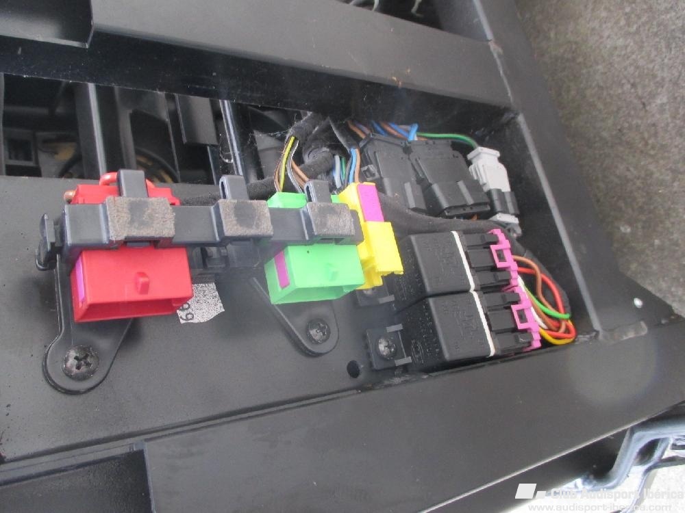

Hoplita Publicado 23 de Febrero del 2017 Autor Denunciar Publicado 23 de Febrero del 2017 (editado) estos son los conectores de abajo -viendo una foto de uno igual que hay a la venta- a partir de aqui se podria ir probando metiendole corriente directa???( por si es algun pulsador, digo), pero me dice el ingeniero que hace falta un plano de conexiones.... Editado 23 de Febrero del 2017 por Hoplita Responder
Xandre_rider Publicado 23 de Febrero del 2017 Denunciar Publicado 23 de Febrero del 2017 Usando el buscador te salen mil post sobre el tema. Aqui un ejemplo Responder
Hoplita Publicado 23 de Febrero del 2017 Autor Denunciar Publicado 23 de Febrero del 2017 Eso es? Se lo paso al Sr. Ya me habéis dejado sin excusas!! Gracias!!!!!! Responder
Xandre_rider Publicado 23 de Febrero del 2017 Denunciar Publicado 23 de Febrero del 2017 Ese es un ejemplo fue el primero que encontre. Es un esquema del tema del calefactado. Buscando desde el buscador interno o desde google me salieron 6 o 7 posts relacionados. Responder
