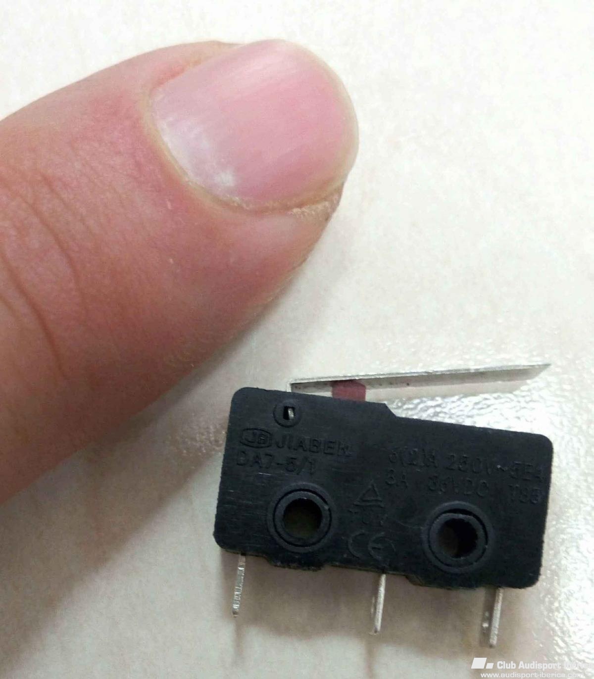

Hoplita Publicado 2 de Marzo del 2017 Autor Denunciar Publicado 2 de Marzo del 2017 El Fallo es debido a los finales de carrera que le dicen al asiento cuando esta arriba del todo y cuando abajo para parar los motores y no forzar los mecanismos. Estos finales de carrera llevan una pequeña cubierta de silicona para evitar la entrada de polvo y al final esta atasca el mecanismo, o simplemente los flejes metalicos internos del final de carrera acaban partiendo. Esto produce que el asiento crea que esta en una de las posiciones máximas o en ambas y no permita el movimiento. La reparación consiste en desmontar el asiento y sustituir estos finales de carrera. en mi caso utilice unos que tenia de la impresora 3D y soldarlos a los cables una vez retirados los antiguos. Por experiencia aprovecha a cambiar ambos. Es fácil ver donde están colocados ya que cada uno esta conectado a 2 cables. y uno en cada lado del asiento en la parte baja del mismo. lo suyo es desmontar las tapas plasticas de debajo de la banqueta para un mejor acceso. Voy a buscar fotos a ver si hice cuando arregle el mio por si te son de ayuda. Estos son como los que yo instale aunque quite la plaquita metálicapara que el contacto fuese directamente con la parte roja y ASI ganar un poco mas de altura. Una pregunta Halu, Eel otro día compre unos interruptores.... fue un compi a una tienda de electrónica a por otras cosas y se los pedí ( por lo que valían....) pero estos de la foto que has puesto tu, como cuanto medirán??? los que me trajo el compañero -aunque idénticos a esos de aspecto, no se si de tamaño.. aqui adjunto foto de los que compre sigue sin poderse adjuntar imagenes directas del disco duro propio???? Responder
Hoplita Publicado 2 de Marzo del 2017 Autor Denunciar Publicado 2 de Marzo del 2017 (editado) Ya lo he recordado ESTE ES.... Editado 2 de Marzo del 2017 por Hoplita Responder

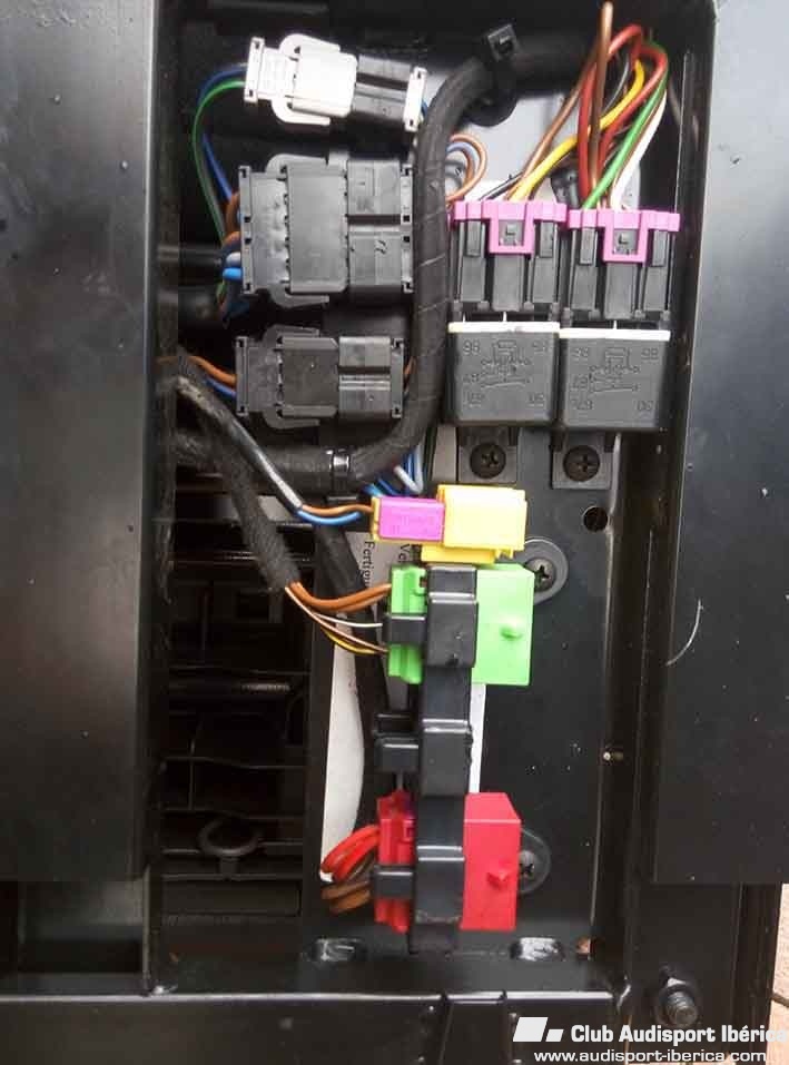

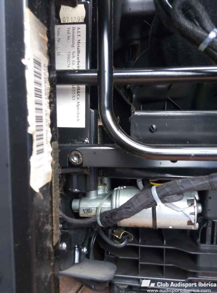

Hoplita Publicado 4 de Marzo del 2017 Autor Denunciar Publicado 4 de Marzo del 2017 Bueno pues ya lo he desmontado del coche no esta disponible el "ingeniero" ni lo va a estar por lo que deduzco asi que estamos el asiento y yo alguna pregunta.... el conector amarillo es el airbag, lo obviamos el rojo es el que coge la corriente y el verde parece ser el que manda a los reles y a los motores... todo esto lo digo desde mi ignorancia electrica el motor que se ve es el de regulacion en altura??? si le metes a los polos directo de la bateria funcionaria segun la polaridad, no? sino desde donde habria que meterle corriente...???? desde el rele? como pesa el condenao... Responder

Hoplita Publicado 5 de Marzo del 2017 Autor Denunciar Publicado 5 de Marzo del 2017 A ver, a ver... el asiento lo saqué ayer, he puesto alguna foto de la parte de abajo con los conectores sueltos y el motor lo que ya no he conseguido ver claro es como empezar a desmontar el asiento en si. en la foto del etka - etos sale el asiento despiezado pero no indica por donde empezar ni que va a presion ni que con tornillos etc etc etc. .... por eso lo he vuelto a poner, no consigo averiguarlo en los foros, esperare a vacaciones para poder hacerlo sin prisas... parece que no pero da yuyu saber que no tienes operativo el coche por si tienes una urgencia. gracias Responder
