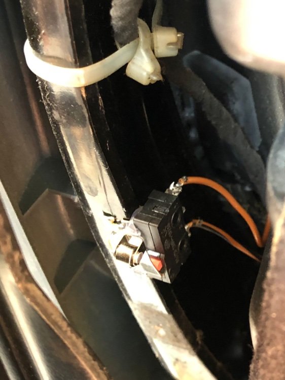

Daesque Publicado 18 de Julio del 2021 Denunciar Publicado 18 de Julio del 2021 En 22/2/2017 a las 16:11, halu17 dijo: Buenas tardes Hoplita, hace poco arregle el mismo fallo en mis recaro (en mi caso de S3 pero sera el mismo fallo en cualquier versión eléctrica) que comentas. El Fallo es debido a los finales de carrera que le dicen al asiento cuando esta arriba del todo y cuando abajo para parar los motores y no forzar los mecanismos. Estos finales de carrera llevan una pequeña cubierta de silicona para evitar la entrada de polvo y al final esta atasca el mecanismo, o simplemente los flejes metalicos internos del final de carrera acaban partiendo. Esto produce que el asiento crea que esta en una de las posiciones máximas o en ambas y no permita el movimiento. La reparación consiste en desmontar el asiento y sustituir estos finales de carrera. en mi caso utilice unos que tenia de la impresora 3D y soldarlos a los cables una vez retirados los antiguos. Por experiencia aprovecha a cambiar ambos. Es fácil ver donde están colocados ya que cada uno esta conectado a 2 cables. y uno en cada lado del asiento en la parte baja del mismo. lo suyo es desmontar las tapas plasticas de debajo de la banqueta para un mejor acceso. Voy a buscar fotos a ver si hice cuando arregle el mio por si te son de ayuda. Estos son como los que yo instale aunque quite la plaquita metálicapara que el contacto fuese directamente con la parte roja y ASI ganar un poco mas de altura. http://presolid.com/50-thickbox_default/pack-3-final-de-carrera.jpg Aqui te dejo el despiece del asiento: http://oi68.tinypic.com/5beioh.jpg Y la parte eléctrica: http://oi65.tinypic.com/2054594.jpg Como he señalado las piezas que fallan son la numero 31 con la referencia original: 4B0959985 Pero estos volverán a fallar y tienen un precio de entre 20 y 30€ unidad sin incluir IVA mejor que compres uno de impresora 3D o de electrónica que tienen precios muy bajos en comparación. Espero que la información te haya sido útil y no dudes en preguntar! (si encuentro las fotos del mio las subo) Un Saludo. Buenas, estoy reparando mis asientos y solo me falta ubicar los sensores de final de carrera, mas concretamente los de fin de carrera de altura. ¿Alguien tiene alguna imagen donde se pueda ver su ubicación original? gracias de antemano Responder
Daesque Publicado 18 de Julio del 2021 Denunciar Publicado 18 de Julio del 2021 Buenas a tod@s, estoy tratando de encontrar alguna imagen o diagrama para determinar la ubicación de los sensores de fin de carrera de altura superior pero no lo encuentro ¿alguien tiene alguna imagen donde pueda apreciarse donde van ubicados? Gracias desde ya Responder
Daesque Publicado 20 de Julio del 2021 Denunciar Publicado 20 de Julio del 2021 Vaya disculpar, veo que mande por duplicado el mensaje, disculpas por ello. Ya lo pude solucionar, dejo un par de imagenes por si a alguien en el futuro le ocurre igual que a mi y lo necesita. Responder
