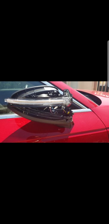

El cambio es coger una tarjeta de crédito y con ella salen las carcasas; luego quitar 2-3 tornillos torx10 para soltar el led y pones el de Ali
Publicado (editado)
Es facil de encontrar y para desmontar y colocar no cuesta ya que es quitar carcasa y quitar la pieza del intermitente y sustituirla por otra que en este caso lleva varios leds para hacer el efecto dinamico, yo ahora los llevo con cristal blanco opaco que se notan algo menos los led pero con cristal negro existen que son los que primero monte yo y que los tengo aun guardados por si acaso y tambien por si alguien los quiere.
