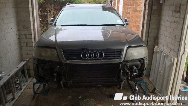

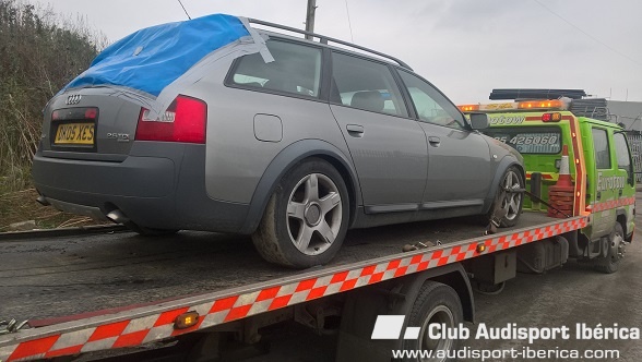

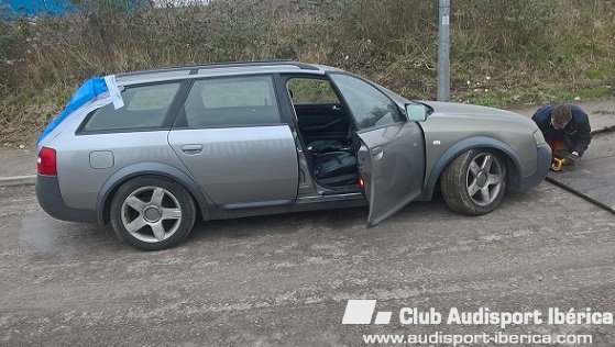

goll1974 Publicado 26 de Febrero del 2017 Denunciar Publicado 26 de Febrero del 2017 Buenas a todos, Soy un forero en ASI desde el 2010 con un A4 y un Passat B5 y ahora con mi nuevo Allroad usado; estaba con muchas ganas de llevar un aparato de estos y al fin lo he conseguido. Había visto varios A6 pero este me entró por el ojo porque es mi "nuevo proyecto". Os voy contando los detalles: - 203.000 millas (+320.000 kms) - Luna trasera rota - Suspensión delantera totalmente abajo (creo que hay una balona pinchada) - Muy sucio por dentro - Un poco de humedad en los pies del copiloto (el ventilador del clima no funciona creo que tiene algo que ver) - Perdida de aceite zona carter - Necesita ruedas nuevas - Zonas con un poco de óxido en los bajos; aqui en Inglaterra echan mucha sal por las bajas temperaturas. - Distribución (entiendo que le tocará) -Brazos de suspensión tocados - Diferencial con una perdidad de aceite vieja. Ya iré contando con más detalle. Ahí van unas fotos. Responder

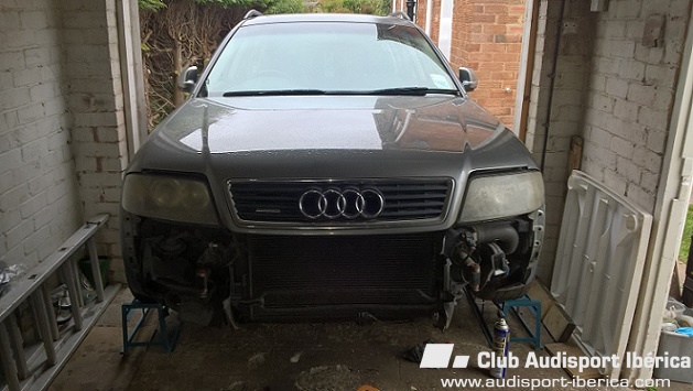

goll1974 Publicado 26 de Febrero del 2017 Autor Denunciar Publicado 26 de Febrero del 2017 Aqui en la grua... Responder
goll1974 Publicado 26 de Febrero del 2017 Autor Denunciar Publicado 26 de Febrero del 2017 Aquí cuando lo remolcamos.. Responder

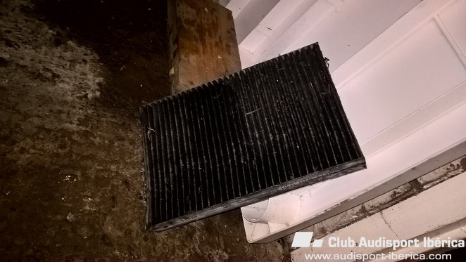

goll1974 Publicado 28 de Febrero del 2017 Autor Denunciar Publicado 28 de Febrero del 2017 Hablando de la entrada de agua por el lado pasajero(este coche lleva volante a la derecha), mirad cómo está el filtro de polen. Aparte de sucio está mojado!! y eso me mosquea bastante porque en general el agua entra porque los desagues al lado de la batería están obstruidos. Alguna idea?? Estoy investigando. Responder

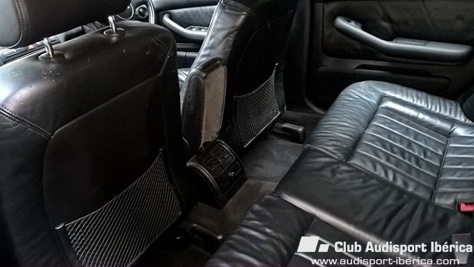

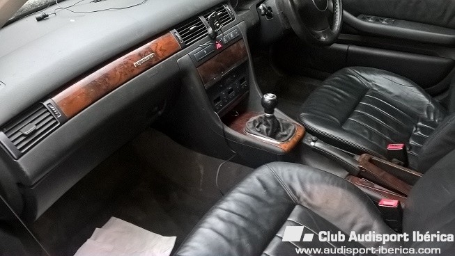

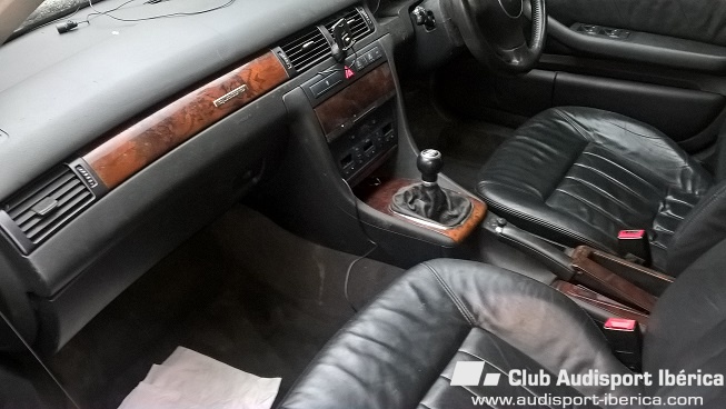

goll1974 Publicado 28 de Febrero del 2017 Autor Denunciar Publicado 28 de Febrero del 2017 El equipamiento extra en este coche es : - Cuero sin calefacción - Techo Corredizo - Bola de remolque original "Westfalia" Y creo que ya está, en proyecto quiero poner : - Sensores de aparcamiento originales delante y detrás. (Ya tengo los paragolpes con los sensores y parte de la instalación) - Faros Xénon Responder

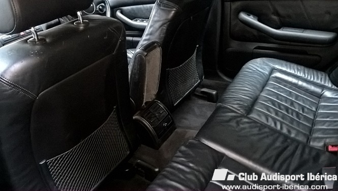

jafv Publicado 28 de Febrero del 2017 Denunciar Publicado 28 de Febrero del 2017 Si ya has cambiado la balona y te tarda en subir, cambia ya el segmento del compresor, sin dudarlo IMHO, poca pasta para la mejora que es. Lo del agua en el filtro de polen, no es por que esté atascado el desagüe debajo de la bateria, sino porque el plastico que deriva el agua desde el parabrisas no cierra bien. Esta vez yo creo que viene de arriba, no de abajo. Pero además revisa los desagües del AA y del techo eléctrico, además de los de debajo de la batería. El Allroad en los brazos de la suspensión es otra historia, ya que tienen que jugar con un recorrido mas amplio y en peores condiciones. Lo que dices de los brazos superiores y las rótulas de dirección está bien, pero las únicas referencias que cambian de un Allroad respecto a un A6 son los brazos inferiores, y por algo será. Y veo mucho cable suelto por ahí dentro del coche, ¿de que son? Responder
