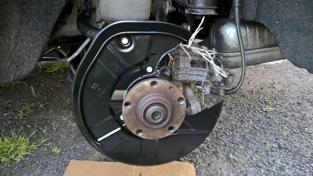

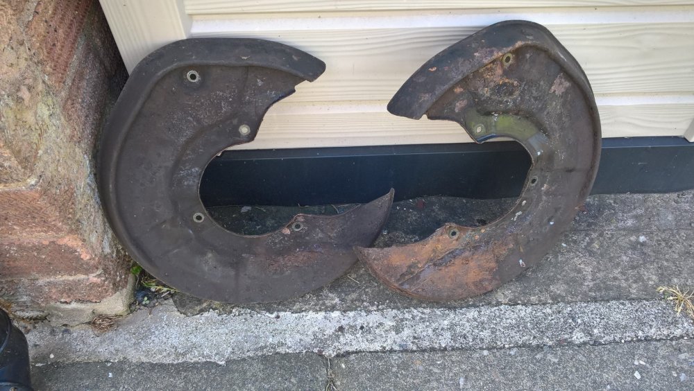

goll1974 Publicado 18 de Junio del 2017 Autor Denunciar Publicado 18 de Junio del 2017 Buenas, ya termino con las fotos de frenos, que pesaooo!! Le he puesto la protección guardapolvos y los tornillos de la pinza nuevos en los traseros aparte de sanear y pintar como ya sabéis. ASI estaban... Responder

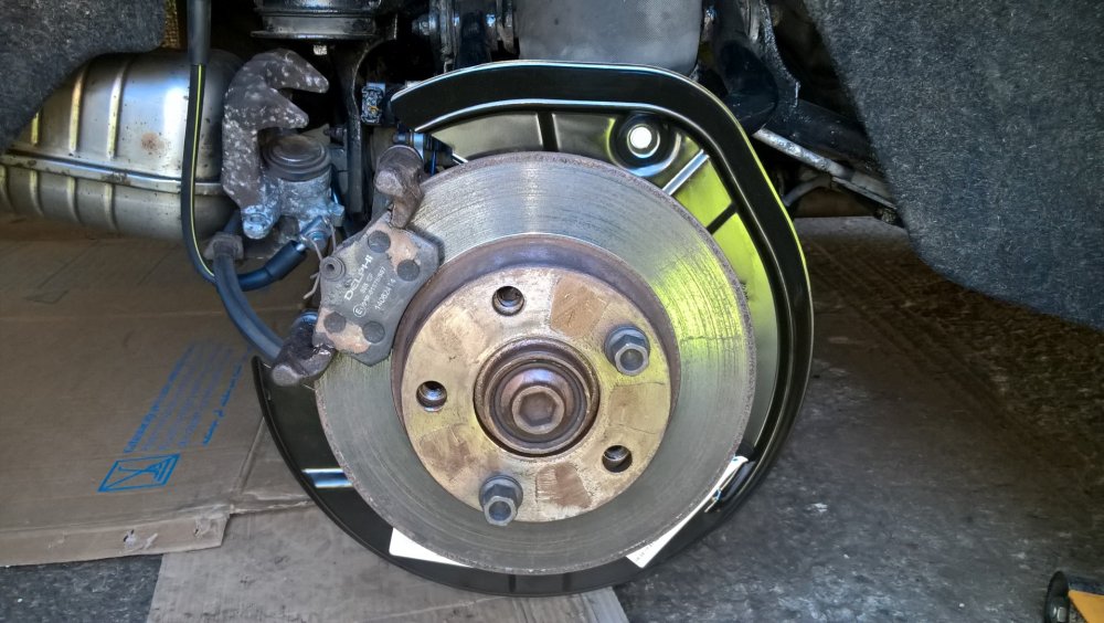

goll1974 Publicado 18 de Junio del 2017 Autor Denunciar Publicado 18 de Junio del 2017 Como queda.. Responder
goll1974 Publicado 18 de Junio del 2017 Autor Denunciar Publicado 18 de Junio del 2017 Con los discos y pastillas.. Responder
