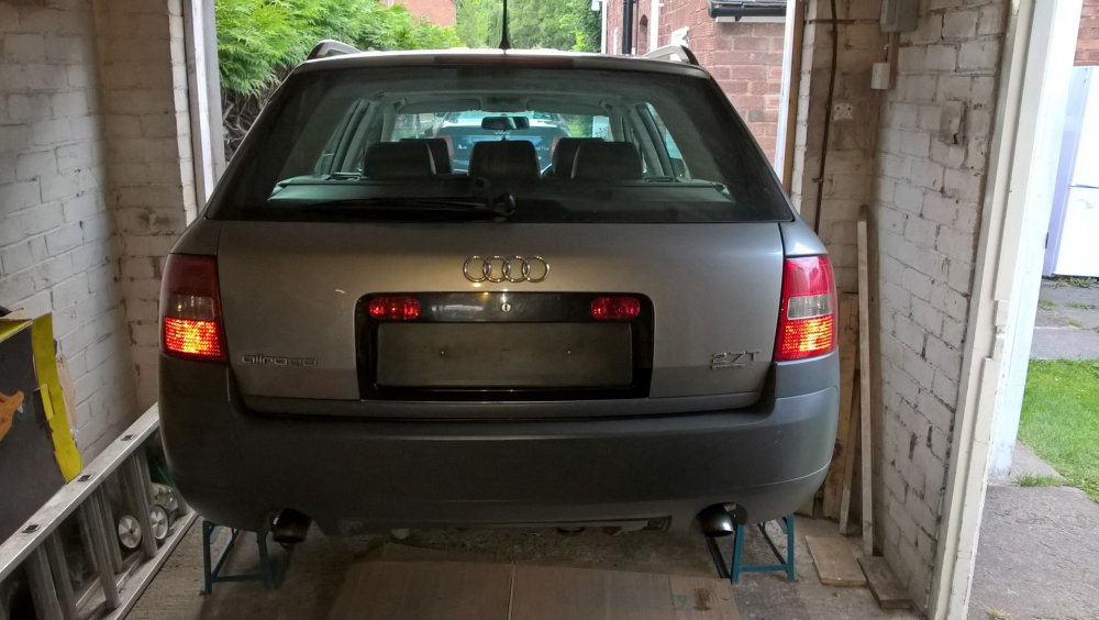

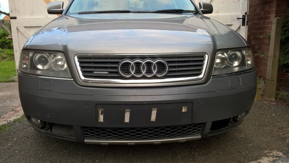

Bueno ya terminada la instalación del parktronic delantero y trasero.
He montado los paragolpes para ver si funciona pero no y como sigo sin acceder a las centralitas ya comentadas y la del parktronic está incluida, pues nones.
He comprobado todo el cableado para ver si he hecho algo mal pero llegan bien positivos y negativos a la centralita ASI que entiendo que hay que entrar con el Vagcom y configurar y hasta que no pueda hacer eso, no funcionará.
Aquí unas fotos con los paragolpes montados.5974e6041e5a6_WP_20170714_20_54_27_Pro(Large).jpg.6dd811c50bee9f7b651e394735002656.jpg5974e629564f9_WP_20170714_20_53_59_Pro(Large).jpg.8bdad5049827a17a745a79dbe846c7a5.jpg

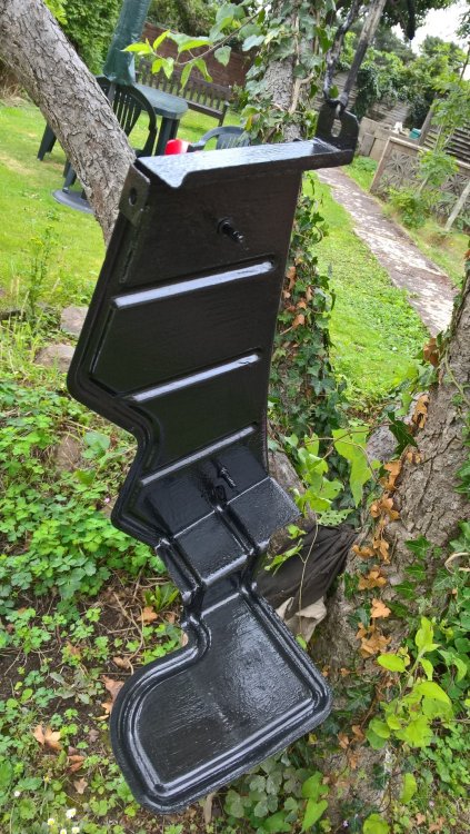

Llevo meses buscando la tapa inferior del compresor de aire del suspensión y al fin he encontrado una en San eBay.
Está en buen estado y sin mucho óxido.
 Esta es.
5974e7a1c32c7_WP_20170722_10_00_54_Pro(Large).jpg.953be5f463c7ab4589163b7be7c2f9b6.jpg
Y después de quitarle todo el óxido, lista para pintar..

Aquí ya secándose en la cabina de pintura, digo en el jardín...:10_wink:
5974e8bce81ba_WP_20170722_17_12_23_Pro(Large).jpg.7a988bf5d5d99f0b81f5dfc9058b82fa.jpg

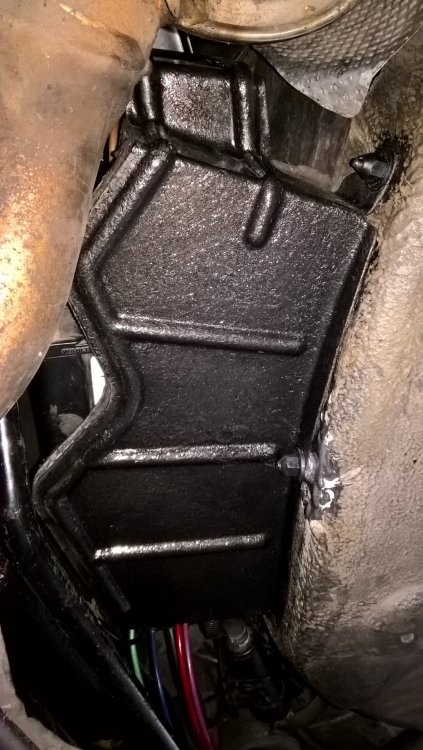

Aquí ya montada en el coche..
Si os fijáis, he usado tuercas de plástico porque por ahí abajo los de metal se oxidan tanto que acaban soldándose al espárrago y al intentar desatornillar parte todo.
En el del centro, el espárrago venía partido y hice un apaño lijando la base de un tornillo y pegándolo al chásis con adhesivo extra-fuerte de dos componentes para metal. Se ha quedado aceptable y hace la función, la tapa no pesa mucho y los otros dos tornillos ayudan a la sujeción.
5974e94274edc_WP_20170722_20_00_31_Pro(Large).jpg.36753c380917cb72a8629436ebc3182f.jpg

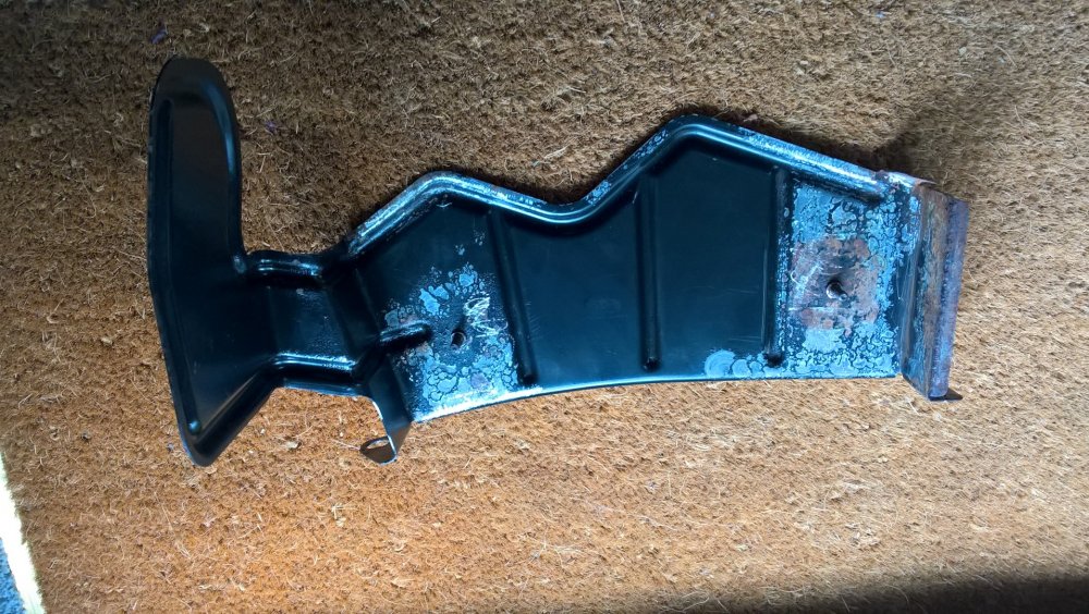

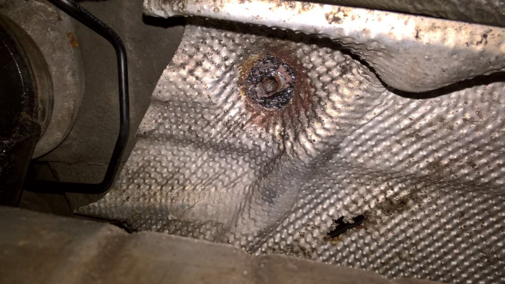

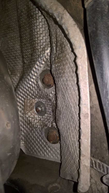

Otro de mis trabajillos; encontré que las protecciones anticalóricas se deterioran por la zona de la tuerca y quedaban un poco caidas
5974ebe9c5349_WP_20170722_18_08_24_Pro(Large).jpg.4cda90028344b6a9b67c24708ab7cfab.jpg

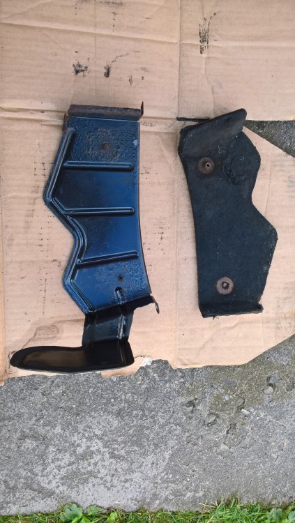

ASI que he comprado a mis colegas Polacos estas protecciones para quitar un pedazo y restaurar las de mi coche.
No queda mal.
5974ec18d3ada_WP_20170722_18_08_50_Pro(Large).jpg.8b46527fb9bcd73456169b4394add47c.jpg
