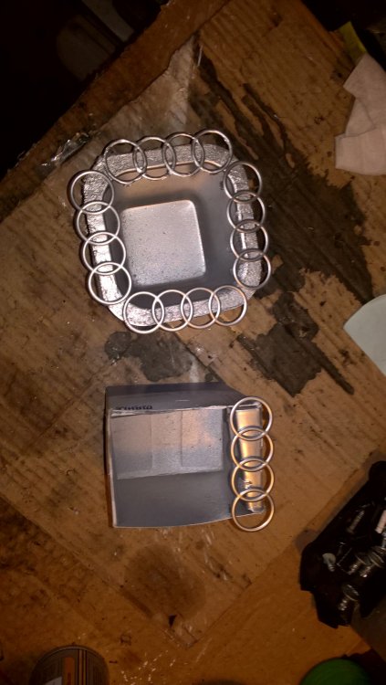

goll1974 Publicado 6 de Noviembre del 2017 Autor Denunciar Publicado 6 de Noviembre del 2017 En 5/11/2017 a las 18:57, goll1974 dijo: Después con una pintura en spray color aluminio que he encontrado, dejarlo secar hasta mañana. Parece que no han quedado mal. Resultado final.... Responder

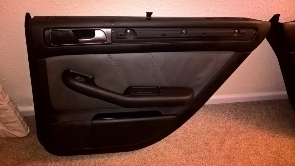

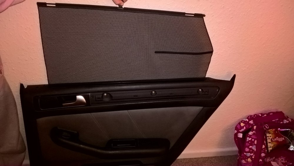

goll1974 Publicado 14 de Enero del 2018 Autor Denunciar Publicado 14 de Enero del 2018 Buenas otra vez con más novedades, He conseguido unos paneles de puerta traseros con la cortinilla incluida (foto) junto con el marco de la puerta que vienen con el gancho. Responder
goll1974 Publicado 14 de Enero del 2018 Autor Denunciar Publicado 14 de Enero del 2018 Lo único que el tapizado de cuero del panel en mi Allroad es negro y éste es gris. Posiblemente compre una pintura para cuero pues he estado mirando de destapizar pero no me atrevo, está todo muy bien puesto y muy pegado. Me pregunto si alguien lo ha intentado por aquí... Esta foto es con la cortinilla desplegada.. Responder
Av@nt Publicado 14 de Enero del 2018 Denunciar Publicado 14 de Enero del 2018 Alguien lo hizo, no recuerdo muy bien quien. El problema es que van termosellados y hay que darle con una pistola de calor y quitarlos...luego creo que los unió con unos tornillos y tuercas Responder
goll1974 Publicado 15 de Enero del 2018 Autor Denunciar Publicado 15 de Enero del 2018 En 1/14/2018 a las 18:25, Av@nt dijo: Alguien lo hizo, no recuerdo muy bien quien. El problema es que van termosellados y hay que darle con una pistola de calor y quitarlos...luego creo que los unió con unos tornillos y tuercas Eso imaginé por eso no me quería complicar; al fin y al cabo el cuero va pintado del color que se desee ASI que he encontrado una pintura especial y la voy a probar.. Gracias. Responder

goll1974 Publicado 16 de Enero del 2018 Autor Denunciar Publicado 16 de Enero del 2018 hace 9 horas, a34323 dijo: El que lo hizo fue toni9192. Mándale un privado si tienes alguna duda. Te dejo el enlace donde puso el brico: He estado leyendo el brico detenidamente y no me convence como se queda el apoyabrazos, ASI que como ya he pedido esta pintura especial de cuero. Si no se queda bien en último caso entonces quitaría apoyabrazos y destapizaría pero confío que esta pintura va a quedar bien. Ya pondré fotos. Saludos. Responder
a34323 Publicado 17 de Enero del 2018 Denunciar Publicado 17 de Enero del 2018 hace 16 horas, goll1974 dijo: He estado leyendo el brico detenidamente y no me convence como se queda el apoyabrazos, ASI que como ya he pedido esta pintura especial de cuero. Si no se queda bien en último caso entonces quitaría apoyabrazos y destapizaría pero confío que esta pintura va a quedar bien. Ya pondré fotos. Saludos. Pues esperaré foticus!!! Por cierto...para tintar los paneles, toca lijar casi seguro, no? Un abrazo! Responder
goll1974 Publicado 20 de Enero del 2018 Autor Denunciar Publicado 20 de Enero del 2018 Buenas Emilio, Es sólo el cuero del interior lo que voy a re-pintar, aquí en la foto ya preparado. Saludos Responder
