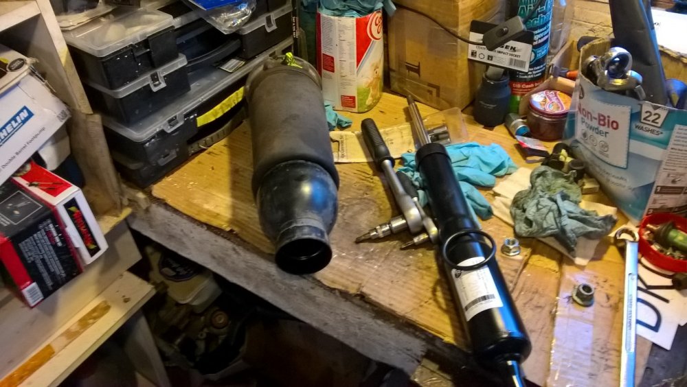

goll1974 Publicado 7 de Abril del 2018 Autor Denunciar Publicado 7 de Abril del 2018 Buenas otra vez y con novedades, Creo que ta comenté que tenía pendiente cambiar las patas telescópicas delanteras (amortiguadores) del Allroad, bueno pues ya me han llegado de Alemania. Aquí ya con la pata fuera, listo para quitar la balona y poner el amortiguador nuevo. Responder

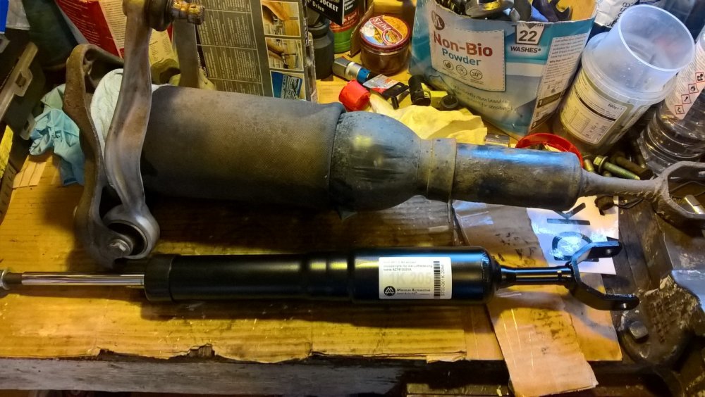

goll1974 Publicado 7 de Abril del 2018 Autor Denunciar Publicado 7 de Abril del 2018 Otra más con el amortiguador viejo fuera.. Responder
goll1974 Publicado 7 de Abril del 2018 Autor Denunciar Publicado 7 de Abril del 2018 Esta es la referencia de la pieza por si alguien la necesita. Responder
goll1974 Publicado 7 de Abril del 2018 Autor Denunciar Publicado 7 de Abril del 2018 Eso fue ayer y hoy sustituyo el otro lado. No es nada complicado. Mi sorpresa fue que después de 330.000 kms y ese "clonc" que oía en cada bache, si comprimes con la mano el amortiguador viejo vuelve a su sitio perfectamente y con fuerza. No sé a ver el otro lado como está, ya os voy contando; entiendo que los de atrás están también tocados pero esos ya los haré mas adelante porque no son baratos... Saludos. Responder

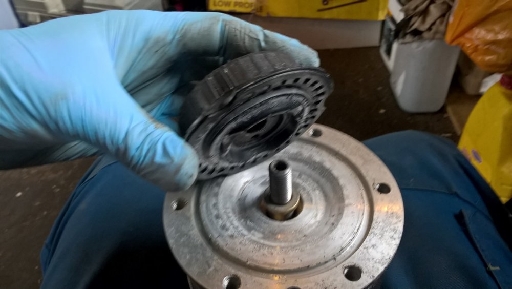

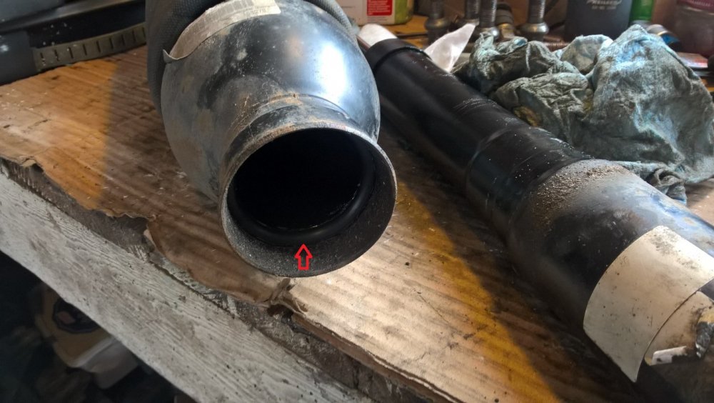

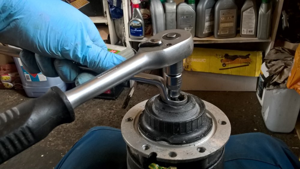

goll1974 Publicado 7 de Abril del 2018 Autor Denunciar Publicado 7 de Abril del 2018 Ya he montado el otro lado y está igual que el otro pero bueno a ver que tal en carretera. Aquí pongo unas fotos del proceso desmontaje/montaje: Cuando está el conjunto fuera, se afloja la tuerca del amortiguador y a la vez se que sujeta con una allen para que no se escape. La flecha roja señala una de las dos juntas tóricas para que haga vacío y se hinche la balona. Responder

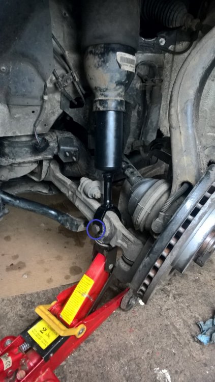

goll1974 Publicado 7 de Abril del 2018 Autor Denunciar Publicado 7 de Abril del 2018 Aquí la pata ya montada en el coche; yo pongo el gato apoyado en el brazo inferior (foto) y voy jugando para poner el tornillos inferior del amortiguador (círculo azul) para que entre sin durezas y lo mismo para los tornillos superiores (círculo amarillo). Responder

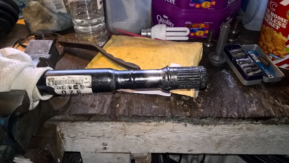

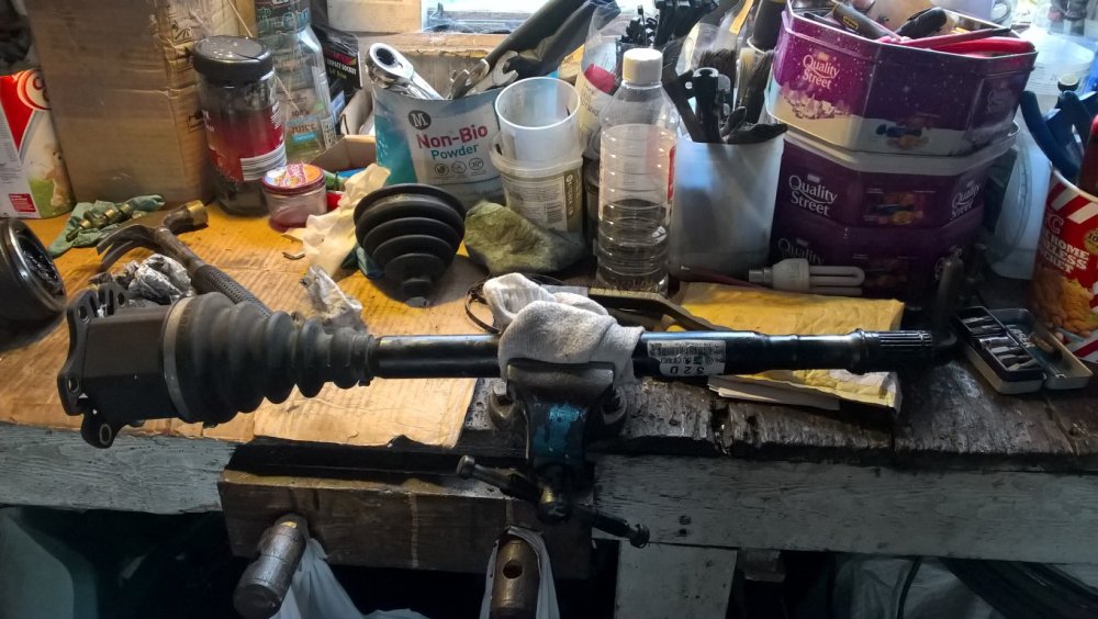

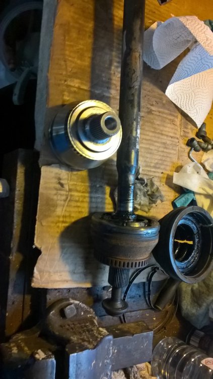

goll1974 Publicado 15 de Mayo del 2018 Autor Denunciar Publicado 15 de Mayo del 2018 Buenas chavales, Tenía otro ruidillo al salir y comprobé que venía de una de las punteras de transmisión exteriores delanteras ASI que ya puestos cambié los dos lados pues uno de ellos tenía el fuelle roto. Los compré en eBay Alemania. Aquí con la transmisión desmontada para quitar la puntera vieja y poner la nueva. Responder
goll1974 Publicado 15 de Mayo del 2018 Autor Denunciar Publicado 15 de Mayo del 2018 Con la puntera quitada, un golpe seco en el interior de la puntera y debe salir bien. Responder
