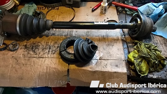

goll1974 Publicado 19 de Marzo del 2017 Autor Denunciar Publicado 19 de Marzo del 2017 Buenas, Hoy ha tocado fuelle exterior del palier delantero izquierdo, estaba segado por la mitad (foto). Responder

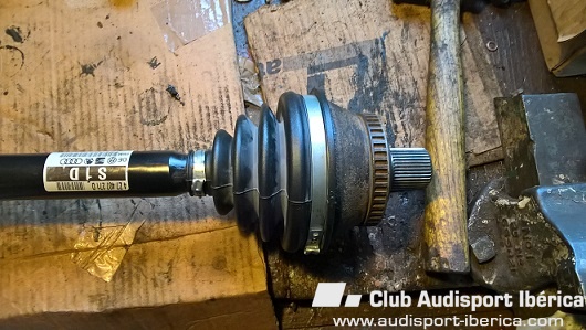

goll1974 Publicado 19 de Marzo del 2017 Autor Denunciar Publicado 19 de Marzo del 2017 Yo personalmente prefiero sacar transmisión entera a hacerlo sin desmontarla del coche. Es más limpio y se ve todo mejor. Aquí con el fuelle ya montado. Responder

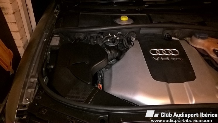

goll1974 Publicado 19 de Marzo del 2017 Autor Denunciar Publicado 19 de Marzo del 2017 Ayer también saqué la caja del filtro del aire y limpié todo a fondo. Responder
