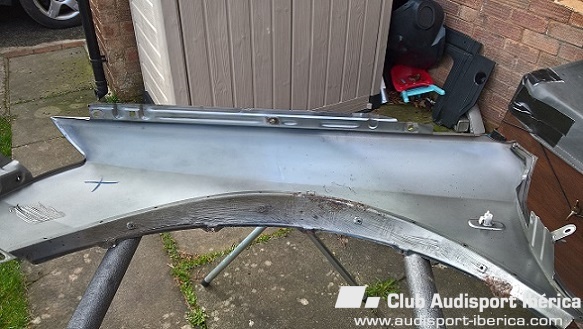

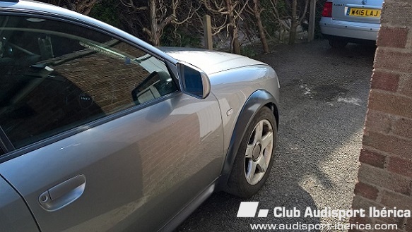

goll1974 Publicado 9 de Abril del 2017 Autor Denunciar Publicado 9 de Abril del 2017 Buenas, aquí con más novedades. Si os acordáis, en las fotos de la primera página del post se ve la aleta delantera derecha de otro color distinto al del coche. Compré una aleta del mismo color de segunda mano, le he quitado el óxido superficial que tenía y voilá. En la foto preparando la aleta para montar, vamos quitando el óxido y poniendo una pintura especial , menos mal que es en la parte que no se ve porque entonces sería otra historia. Responder

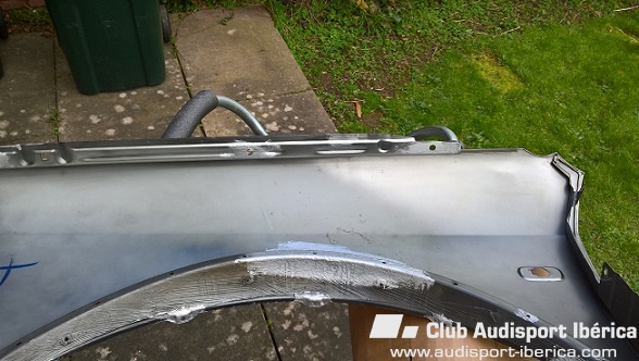

goll1974 Publicado 9 de Abril del 2017 Autor Denunciar Publicado 9 de Abril del 2017 Con la pintura anti-óxido Responder

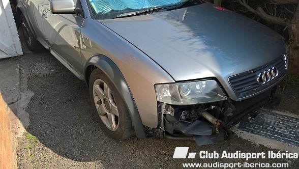

goll1974 Publicado 9 de Abril del 2017 Autor Denunciar Publicado 9 de Abril del 2017 Aquí ya montada en el coche, el faro también es una nueva adquisición de segunda mano, es de xénon y no me ha costado caro. Tengo por aquí unos conocidos de Europa del Este viviendo aqui en UK que desguazan "allroads" y los venden por piezas, me hacen buenos precios. Si os interesa algo, me comentáis porque tienen su propia cuenta de eBay. Responder
goll1974 Publicado 9 de Abril del 2017 Autor Denunciar Publicado 9 de Abril del 2017 Aquí desde otro ángulo. Responder

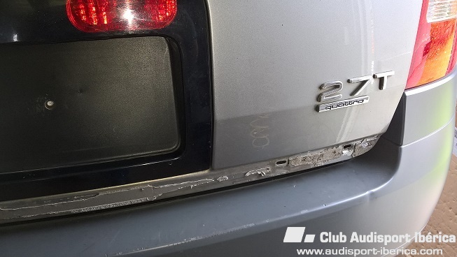

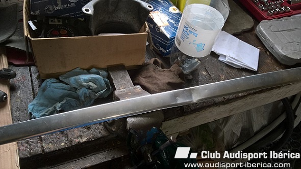

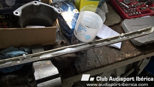

goll1974 Publicado 17 de Abril del 2017 Autor Denunciar Publicado 17 de Abril del 2017 Más novedades, he quitado el embellecedor inferior del portón porque el de segunda mano estaba golpeado. Aquí unas foto ya quitado, lleva dos tornillos interiores y junta de dos caras, sale fácil pero se dobla con facilidad. Responder

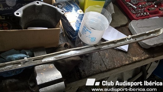

goll1974 Publicado 17 de Abril del 2017 Autor Denunciar Publicado 17 de Abril del 2017 Otra del otro lado. Responder
goll1974 Publicado 17 de Abril del 2017 Autor Denunciar Publicado 17 de Abril del 2017 ASI es como se queda el portón sin la moldura. Responder

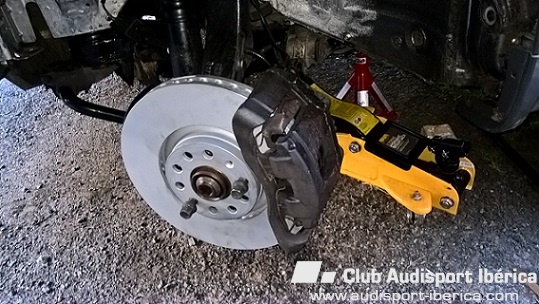

goll1974 Publicado 23 de Abril del 2017 Autor Denunciar Publicado 23 de Abril del 2017 Este fin de semana le ha tocado a los frenos delanteros. He puesto un kit Zimmermann de eBay Alemania que me los han recomendado. Responder
