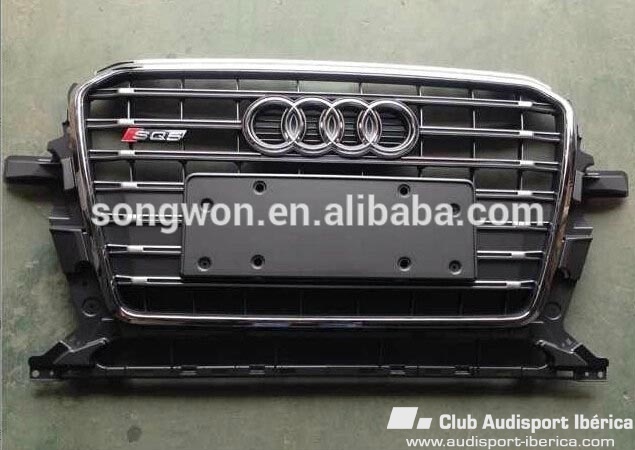

matraca Publicado 2 de Marzo del 2017 Denunciar Publicado 2 de Marzo del 2017 Será por líarla..... La tuya creo.... la que quieres poner la oem....que evidentemente no te va a cazar por mas que le des vueltas A no ser que te calientes te gastes a partir de 500 euros y compres el pack completo O efectuarse la pregunta que yo llevo toda la mañana, esto se podría adaptar??? RESUMIENDO ENLACES DE ALI TIENES 2 LOS MEJORES PRECIOS....185euros y 247euros, cuenta posible parón de aduana si o si, de lo contrario ME ALEGRO Si pescas tu algo mas barato, ya sabes........ https://es.aliexpress.com/item/SQ5-Car-Styling-ABS-Auto-Car-Front-Grill-Grille-for-Audi-Q5-SQ5-RSQ5-2013-2014/32785532916.html?spm=2114.43010708.4.15.mc1rVV https://es.aliexpress.com/item/For-Audi-Q5-SQ5-Style-Chrome-Frame-black-front-Grill-Grille-2013-2015/32745974656.html?spm=2114.43010308.4.87.6vVKIK Chao Responder

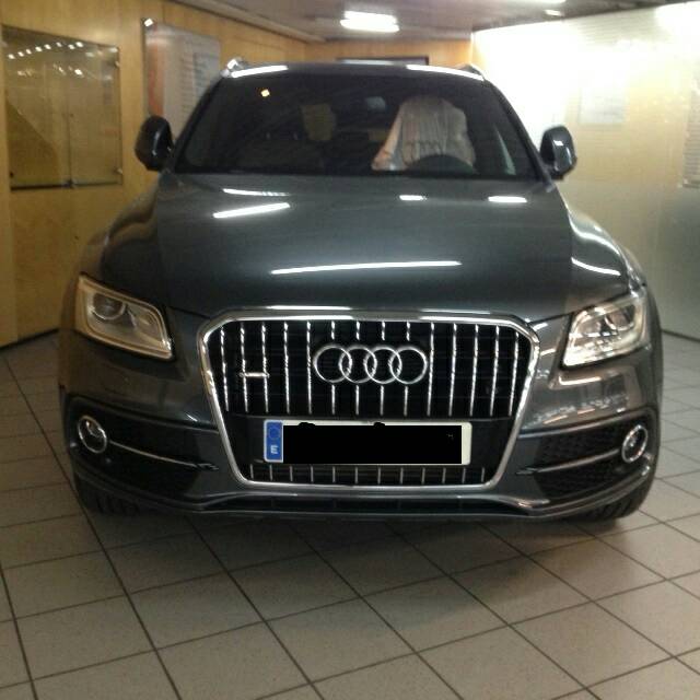

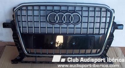

JOJOX Publicado 2 de Marzo del 2017 Denunciar Publicado 2 de Marzo del 2017 Lo de la ultima foto a mi tambien me descoloca...parece que le hayan recortado todo el marco a lo bestia, el mio venia con la parrilla clasica gris y la substitui por la de un 3.0 con las barras cromadas verticales, la de serie que me paso un amigo la cual tenia el marco cromado partido, extrai el marco de la mia y lo coloque en la del 3.0, pero puedo asegurar que si retiras el marco cromado, detras existe otro marco negro que forma parte de toda la parrilla, aunque estoy hablando del primer modelo de q5. aunque creo que la de la foto recortada tambien se podria adaptar haciendo un buen brico jeje Responder

Asturias Publicado 22 de Abril del 2017 Denunciar Publicado 22 de Abril del 2017 Si Sr tienes las que quieras. Con el marco cromado Con el marco en megro brillo Con el marco alumio mate ...... solo tienes que saber lo que tienes y buscar similitudes. Mismamente en ebay, aliexpress, etc Un saludo Saludos desde la Costa Verde Responder

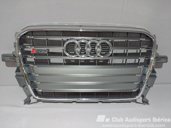

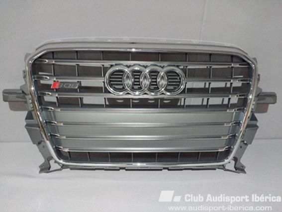

Larufo2000 Publicado 2 de Enero del 2018 Denunciar Publicado 2 de Enero del 2018 En 1/3/2017 a las 14:56, Asturias dijo: Me auto corrijo. Efectivamente Ajam, hay que hacer algo de bricolaje para que encaje en la parte inferior. Imagino no sea nada complicado Yo al cambiar la mia, tambien tuve que reformar algo la parte inferior por el acabado Off-road. Pero son 5min Por el resto se puede cambiar sin problemas De hecho ahi te van un par de fotos de alguien que ya la cambió Buenas, yo estoy a lo mismo. Tengo un Q5 S-line 2014 y me encanta esta parrilla con las barras cromadas en horizontal. En ebay la he encontrado por 330 no original q pone q es compatible con mi defensa y con los huecos de los sensores, pero no se si los acabados de los plasticos y de los cromados destacaran mucho al no ser original. Alguien que haya puesto la calandra china? Responder
Asturias Publicado 6 de Enero del 2018 Denunciar Publicado 6 de Enero del 2018 En Wednesday, January 03, 2018 a las 0:29, Larufo2000 dijo: Buenas, yo estoy a lo mismo. Tengo un Q5 S-line 2014 y me encanta esta parrilla con las barras cromadas en horizontal. En ebay la he encontrado por 330 no original q pone q es compatible con mi defensa y con los huecos de los sensores, pero no se si los acabados de los plasticos y de los cromados destacaran mucho al no ser original. Alguien que haya puesto la calandra china? La mia "es china" la puse año y medio y ahi sigue. Brillando como el primer dia Y tambien se se gente que teniendo la suya original "de alemania" etc etc y ha tenido problemas por carsele pintura y dejar desconchones Responder

Larufo2000 Publicado 17 de Enero del 2018 Denunciar Publicado 17 de Enero del 2018 Por lo que estuve mirando, la parrilla de s-line vale para la defensa normal, es decir no s-line. Asiq la parrilla china estilo SQ5 valdria para cualquier Q5 del 2012-16 (salvo para un SQ5 original por la posicion de los sensores) Responder

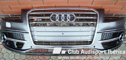

COAT_IV_ Publicado 1 de Octubre del 2019 Denunciar Publicado 1 de Octubre del 2019 Buenas noches! Retomando el tema. Me tienen que cambiar la calandra por el seguro del coche. El del taller de confianza me ha comentado que me puede pedir la calandra que quiera pagando la diferencia con la de serie. Tengo un 3.0 tdi sline 2013 Ya que las pedirá de taller oficial tendría que ser oem. Encajan bien las del SQ5 y las del RsQ5? Me gustarían las del rsQ5 con borde cromado. Ls verdad nse como verificar si me valen. Os agradecería una manita. Gracias. Responder

Asturias Publicado 5 de Octubre del 2019 Denunciar Publicado 5 de Octubre del 2019 (editado) En 2/10/2019 a las 0:56, COAT_IV_ dijo: Buenas noches! Retomando el tema. Me tienen que cambiar la calandra por el seguro del coche. El del taller de confianza me ha comentado que me puede pedir la calandra que quiera pagando la diferencia con la de serie. Tengo un 3.0 tdi sline 2013 Ya que las pedirá de taller oficial tendría que ser oem. Encajan bien las del SQ5 y las del RsQ5? Me gustarían las del rsQ5 con borde cromado. Ls verdad nse como verificar si me valen. Os agradecería una manita. Gracias. Uy perdona te responda hoy. Perl no lo vi hasta ahora Si tu coche es de 2013 real (no rematriculado ni importado etc) ya sera un facelift y entonces te deberia encajar la parrila del SQ5 sin problemas. Aunque como te dice el maestro Matraca un poco mas arriba no entraria. No lo puedo asegurar al 100x100. Pero te puedo decir que se de gente que la cambio con un coche y motor como el tuyo. Sin cambiar la defensa ni aletas Eso si, al ser oem barata no va a ser jjjj Ya nos comentas que el cambio (con fotos) P. D. No foto, no cambio jajajajja "norma del club" Editado 5 de Octubre del 2019 por Asturias Responder
