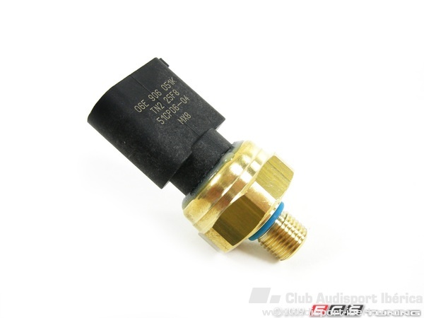

A mi me comentaron k era el sensor de baja presion k vale 90 euros pero voy a esperar a la semana k viene k me lo miren bien aver pero keria saber si alguien lo a solucionado porque si es x los talleres empiezas a cambiar y cambiar y luego no es nada d lo k cambias
A mi me pasó eso y era un sensor de baja presión de la bomba. Creo que 30 o 40 euros costó. Eso si, costó bastante encontrar el fallo, ya que lo primero que me decían era cambiar bomba o inyectores
