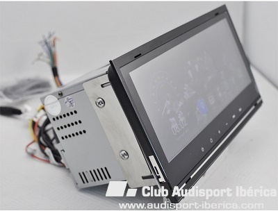

abril Publicado 28 de Febrero del 2017 Denunciar Publicado 28 de Febrero del 2017 Se que es un tema muy trillado y he leído varios post sobre ello pero me gustaría una opinión más actual de los actuales aparatos. En principio no quería montarlo ya que la posición en nuestros modelos respecto a la conducción es muy baja pero al final me he decidido. He buscado pantallas superiores a 7" pero ninguna se acoplaba bien al hueco 2DIN excepto una Alpine que vale una pasta y el modelo que os muestro a continuación, dos opciones: -La más OEM en 7" Erisin ES4028A, en principio creo no tener que necesitar más cables que los que trae incluidos aunque he leído que alguien ha tenido problemas al escuchar los altavoces traseros, no se si con éste modelo en concreto puede ocurrir. -Astrowind P-8991 8,8", Totalmente táctil ya que no trae botones y rellenaría todo el hueco 2 DIN, es especifica para Audi. Comentar que en principio las funciones de internet no son prioritarias, por lo que si hay algún modelo básico que se adapte directamente al hueco sin marcos y lógicamente el precio se vea reducido bastante me daría igual montarla. No tengo mandos en el volante, por sí es importate a la hora de el CANBUS. Responder

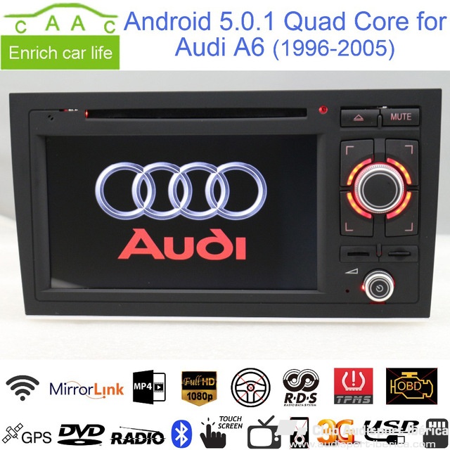

RomuloTDI Publicado 28 de Febrero del 2017 Denunciar Publicado 28 de Febrero del 2017 La segunda no la conozco asi que no te puedo hablar, pero la primera es una 2DIN china con Android. La primera no esta mal, es parecida a la que monte yo en el A6 C5: https://es.aliexpress.com/item/Android-4-4-4-Quad-Core-1024-600-GPS-Navigation-7-Car-DVD-Player-for-Audi/32532772904.html?spm=2114.13010608.0.0.EJoWnW Yo estoy contento, me costo un poco ponerla a funcinar al 100% pero despues de conseguirlo la verdad es que por lo que me costo (260 euros puesta en casa) pues estoy contento. Has mirado en Aliexpress?? a veces salen cosillas interesantes, todo es cuestiond e buscar. Yo en esa web que señalas compre la que llevaba en mi ex Mitsubishi Galant y quede muy contento. Sobre lo de los altavoces traseros.... en el sistema de los A4 B6 necesitas un adaptador para enviar la señal de audio a los altavoces traseros y el sub (que van alimentados con amplificador externo), yo compre este en eBay: http://www.ebay.es/itm/282249902293?_trksid=p2057872.m2749.l2649&ssPageName=STRK%3AMEBIDX%3AIT y con las adaptaciones pertinentes (solo hubo que sacar la señal de audio de las conexiones adecuadas para meterla en los RCA´s correctos) funciona perfectamente. Un saludo y si necesitas ayuda aqui estamos. Responder
abril Publicado 28 de Febrero del 2017 Autor Denunciar Publicado 28 de Febrero del 2017 Gracias La segunda no la conozco asi que no te puedo hablar, pero la primera es una 2DIN china con Android. La primera no esta mal, es parecida a la que monte yo en el A6 C5: https://es.aliexpress.com/item/Android-4-4-4-Quad-Core-1024-600-GPS-Navigation-7-Car-DVD-Player-for-Audi/32532772904.html?spm=2114.13010608.0.0.EJoWnW Android-5-0-1-Quad-Core-Gps-7-Coches-Reproductor-de-DVD-para-Audi-A6-1998.jpg_640x640.jpg Yo estoy contento, me costo un poco ponerla a funcinar al 100% pero despues de conseguirlo la verdad es que por lo que me costo (260 euros puesta en casa) pues estoy contento. Has mirado en Aliexpress?? a veces salen cosillas interesantes, todo es cuestiond e buscar. Yo en esa web que señalas compre la que llevaba en mi ex Mitsubishi Galant y quede muy contento. Sobre lo de los altavoces traseros.... en el sistema de los A4 B6 necesitas un adaptador para enviar la señal de audio a los altavoces traseros y el sub (que van alimentados con amplificador externo), yo compre este en eBay: http://www.ebay.es/itm/282249902293?_trksid=p2057872.m2749.l2649&ssPageName=STRK%3AMEBIDX%3AIT y con las adaptaciones pertinentes (solo hubo que sacar la señal de audio de las conexiones adecuadas para meterla en los RCA´s correctos) funciona perfectamente. Un saludo y si necesitas ayuda aqui estamos. Muchas gracias. La radio la tengo vista en Erisin U.K europa directamente por 240 euros puesta en casa. No quiero mirar en china ya que cada vez que he comprado algo me lo han retenido y me ha costado soltar. Respecto a lo de el audio en los altavoces traseros es 100% seguro lo de el adaptador o varia segun la radio?. Me podrías contar o explicar un poco más profundamente lo de las "conexiones adecuadas"...gracias Responder

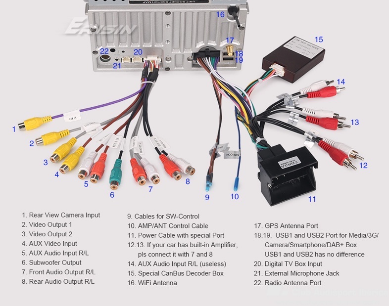

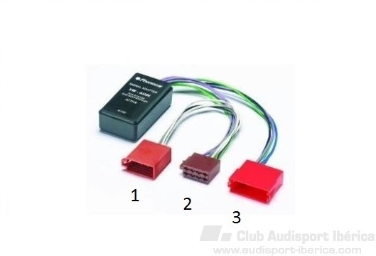

RomuloTDI Publicado 28 de Febrero del 2017 Denunciar Publicado 28 de Febrero del 2017 Mira, te explico un poco a traves de la imagen del Fonocar. Los conectores segun el numero que les he puesto corresponden a: 1. Salida directa a los altavoces delanteros. 2. Conexion de los altavoces delanteros y traseros de la radio (aqui conectas la salida de altavoces de la radio directamente). 3. Salida de señal hacia los altavoces traseros (aqui es donde esta el lio que te señale antes, ahi tiene salida de baja -RCA- para el amplificador trasero pero no tiene salida de señal para el FIS, por eso hay que modificar el aparato, de ahi saque yo la señal con el cable que fabirque y conectores RCA para meter la señal por la entrada de RCA del conector de la radio). Ahora preparo una imagen del conector d ela radio, dame un rato. Responder
RomuloTDI Publicado 28 de Febrero del 2017 Denunciar Publicado 28 de Febrero del 2017 (editado) Aqui lo tienes. Los conectores RCA 12 y 13 son los encargados de enviar señal al amplificador trasero (solo uno de esllos, el 12 o el 13, no se cual es exactamente en tu coche). Por ahi es por donde tienes que meter la señal que viene directamente del Fonocar y que sacamos medienta el cable que fabricamos. Tambien puedes meter señal directamente de la salida de RCA de la radio (conector 8) pero en mi caso me metia ruido, no se en el tuyo. Editado 28 de Febrero del 2017 por RomuloTDI Responder

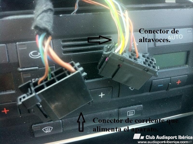

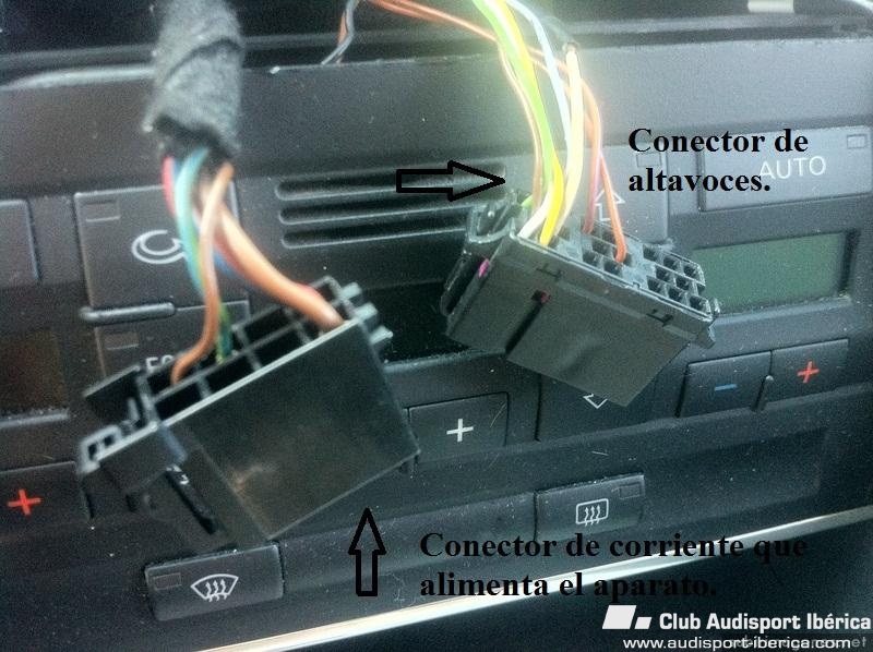

RomuloTDI Publicado 28 de Febrero del 2017 Denunciar Publicado 28 de Febrero del 2017 (editado) Aqui tienes los dos conectores, el de la izquierda es el de alimentacion 12v y el del la derecha es el de altavoces traseros y FIS: (Bendito San Google) Los tres cables primeros d ela izquierda (blanco, verde -amarillo no- y el que esta me medio) son los que corresponden con los conectores 18, 19 y 20 que te comente antes. Editado 28 de Febrero del 2017 por RomuloTDI Responder
