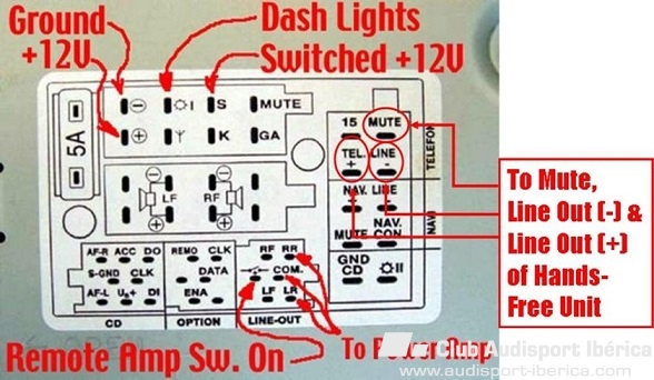

abril Publicado 8 de Marzo del 2017 Autor Denunciar Compartir Publicado 8 de Marzo del 2017 Mirate estqa imagen: En el recuadro I señalado en rojo tienes las conexiones del FIS y del amplificador traser, ese es igual al del Fonocar, en el Fonocar las salidas de audio son: 18- Masa (negativo) de la salida de baja en RCA. 19- Positivo creo que derecho. 20- Positivo izquierdo. Hablo de memoria, pero creo recordar que es asi. Ainsss que torpe debe de ser uno. Si en ese recuadro metes el correspondiente a el Phonocar (creo haber entendido) y por el otro van a la cajita negra que trae el Phonocar (que por cierto, no se que c*** será je,je,jee) en que hueco se conectan los faston fabricados de el cable RCA ? Responder Enlace al comentario Compartir en otros sitios web More sharing options...
RomuloTDI Publicado 8 de Marzo del 2017 Denunciar Compartir Publicado 8 de Marzo del 2017 A ver si asi me entendeis: Si el conexionado en los B6 es el mismo que el del A6, esto va asi. Ya me contareis. Responder Enlace al comentario Compartir en otros sitios web More sharing options...
RomuloTDI Publicado 8 de Marzo del 2017 Denunciar Compartir Publicado 8 de Marzo del 2017 Bien, sigo aqui: Esos cables los conectais al conector marcado con el numero 3 post-8364-0-10763000-1488315660.jpg Romulo tengo el cable empalmado las mallaa y los vivos pelados. Mi duda es, los pines del conector 3 del fonocar son macho y tenemos que pincharle pr donde entran los cables faston hembra? No lo entiendo jajajaj Los fastom hembra van pinchados en los faston machos del Fonocar como señalo en la imagen de arriba Responder Enlace al comentario Compartir en otros sitios web More sharing options...
RomuloTDI Publicado 8 de Marzo del 2017 Denunciar Compartir Publicado 8 de Marzo del 2017 Mirate estqa imagen: En el recuadro I señalado en rojo tienes las conexiones del FIS y del amplificador traser, ese es igual al del Fonocar, en el Fonocar las salidas de audio son: 18- Masa (negativo) de la salida de baja en RCA. 19- Positivo creo que derecho. 20- Positivo izquierdo. Hablo de memoria, pero creo recordar que es asi. Ainsss que torpe debe de ser uno. Si en ese recuadro metes el correspondiente a el Phonocar (creo haber entendido) y por el otro van a la cajita negra que trae el Phonocar (que por cierto, no se que c*** será je,je,jee) en que hueco se conectan los faston fabricados de el cable RCA ? Mira la foto que he puesto, los faston hembras que has puesto en el cable que has fabricado van donde te señalo en la imagen. La cajita negra del Fonocar es solo un adaptador de señal de alta a señal de baja (simplemente convierte -reduce- la señal de altavoz a señal de RCA). Responder Enlace al comentario Compartir en otros sitios web More sharing options...
