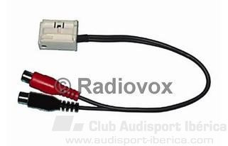

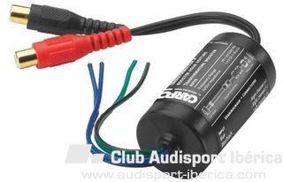

abril Publicado 8 de Marzo del 2017 Autor Denunciar Publicado 8 de Marzo del 2017 Vete a dormir que nos volvemos locos hoy ,jejejee Por cierto éstos adaptadores serían validos para lo que buscamos? Responder

RomuloTDI Publicado 9 de Marzo del 2017 Denunciar Publicado 9 de Marzo del 2017 Vete a dormir que nos volvemos locos hoy ,jejejee Por cierto éstos adaptadores serían validos para lo que buscamos? Mas o menos, el primero es un adaptador (si no estoy equyivocado), si te valdria El segundo no tengo claro que es realmente, pero no me parece un adaptador. Responder

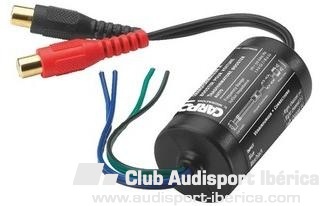

ivanbp Publicado 9 de Marzo del 2017 Denunciar Publicado 9 de Marzo del 2017 Se conectaria por la foto conector 3 o por la foto conector 4? Si esque solo me falta saber eso. Porque tengo la duda si es por el conector3 no entraria luego el conector, y sibes por el conector4 tendria que sacar los cables, empalmarlos y meterlos de nuevo. Buf siento ser tan pesado, pero llevo la radio suelta y quiero solucionarlo cuanto antes. Pon una foto del cable que has fabricado y te indico. Es muy facil, ya lo veras. Aquí las tienes el cable fabricado y el conector del phonocar bien claros los cables para que me digas por favor donde los pincho. Gracias de antemano. Responder
RomuloTDI Publicado 9 de Marzo del 2017 Denunciar Publicado 9 de Marzo del 2017 El azul es malla (-) El rojo y el amarillo son vivos (+) Conectados como ves en la imagen del conector del Fonocar: Creo que más fácil no te lo puedo poner [emoji6] [emoji6] [emoji6] Enviado desde mi SM-J510FN mediante Tapatalk Responder
RomuloTDI Publicado 9 de Marzo del 2017 Denunciar Publicado 9 de Marzo del 2017 Si ves que no encajan bien y se sueltan con un alicates de puntas cierras un poco el conector para que se fije bien Enviado desde mi SM-J510FN mediante Tapatalk Responder
