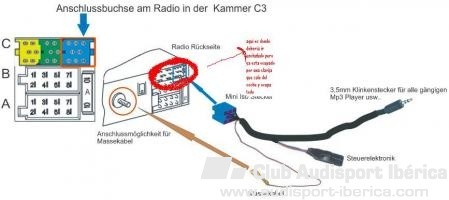

abril Publicado 20 de Abril del 2017 Autor Denunciar Publicado 20 de Abril del 2017 (editado) Yo tenia puesto anteriormente un cable para sacar audi por jack externamente y lo tenia conectado ahí, lo podia escuchar porque tenia un pequeño dispositivo que emulaba el intercambiador de cd, al no necesitarlo ya quité, lo mismo si lo hubiese dejado tambien hubiese tenido problemas. No puedes probar a anularlo o es que lo necesitas?? Esto es lo que tenia montado: Editado 20 de Abril del 2017 por abril Responder
