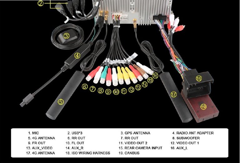

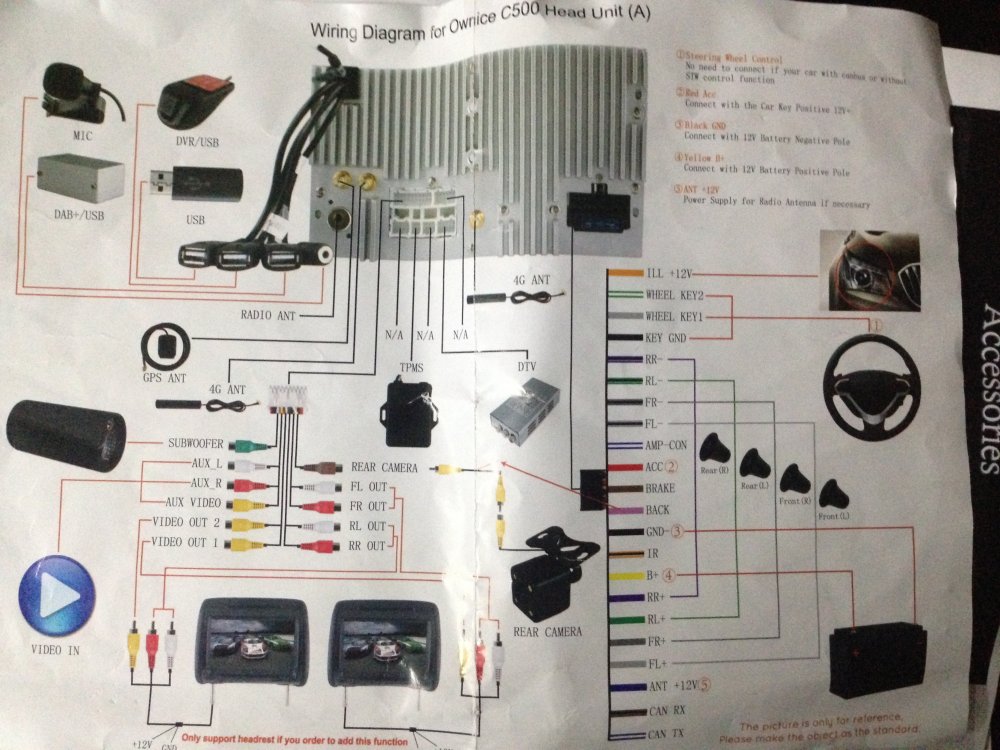

RomuloTDI Publicado 14 de Agosto del 2017 Denunciar Publicado 14 de Agosto del 2017 Pon aqui si tienes alguna foto del cableado de la radio y de sus funciones de cada cable, empezaremos por ahi. Responder
orlando15703 Publicado 14 de Agosto del 2017 Denunciar Publicado 14 de Agosto del 2017 (editado) Una foto del esquema de cableado. Si necesitases foto de lo que lleva cada pin (la pegatina que lleva la radio) tardaré unos días... Y el aspecto que tiene con los cables insertados: Editado 14 de Agosto del 2017 por orlando15703 Responder
RomuloTDI Publicado 14 de Agosto del 2017 Denunciar Publicado 14 de Agosto del 2017 Ok, tu tranquilo, tu reune las imagenes y ponlas cuando puedas. Responder

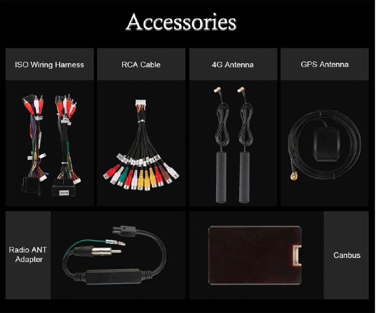

Carlisu84 Publicado 8 de Septiembre del 2017 Denunciar Publicado 8 de Septiembre del 2017 hace 9 horas, jesus_palencia86 dijo: Me imagino que te refieras a lo de los altavoces traseros. si me equivoque al citar este es el ampli de antena que tengo yo. Responder

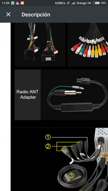

jesus_palencia86 Publicado 8 de Septiembre del 2017 Denunciar Publicado 8 de Septiembre del 2017 hace 2 horas, Carlisu84 dijo: si me equivoque al citar este es el ampli de antena que tengo yo. No se si es lo mismo pero se supone que la radio lleva esto, no se si es lo mismo. Responder
Carlisu84 Publicado 8 de Septiembre del 2017 Denunciar Publicado 8 de Septiembre del 2017 Si es lo mismo, porque ahora me estoy dando cuenta que la concert 3 que seguramente es la que tu lleves no tiene cable de antena propiamente dicho, sino que tiene el de fibra. Responder
