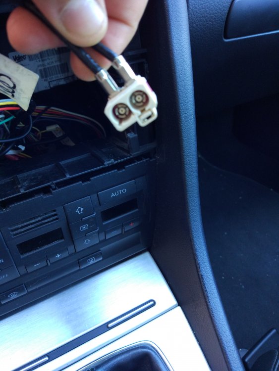

jesus_palencia86 Publicado 8 de Septiembre del 2017 Denunciar Publicado 8 de Septiembre del 2017 Si te saco una foto de la radio por detrás me podrías confirmar o si me dices cómo lo puedo comprobar si que llevo la concert III Responder

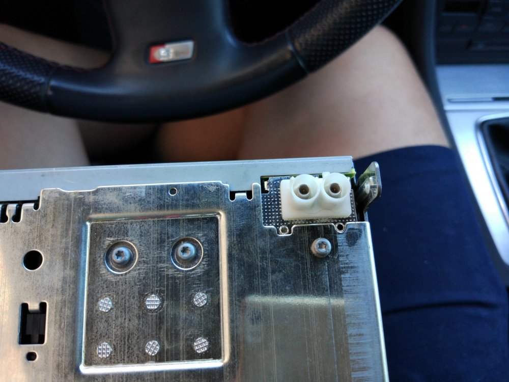

jesus_palencia86 Publicado 9 de Septiembre del 2017 Denunciar Publicado 9 de Septiembre del 2017 Os paso las fotos de la antena y de la radio por detrás a ver si tengo que comprar amplificador. Responder
Carlisu84 Publicado 11 de Septiembre del 2017 Denunciar Publicado 11 de Septiembre del 2017 (editado) En 8/9/2017 a las 11:40, jesus_palencia86 dijo: No se si es lo mismo pero se supone que la radio lleva esto, no se si es lo mismo. Si la radio trae ese adaptador de antena te vale perfectamente para tu concert 3 Editado 11 de Septiembre del 2017 por Carlisu84 Responder

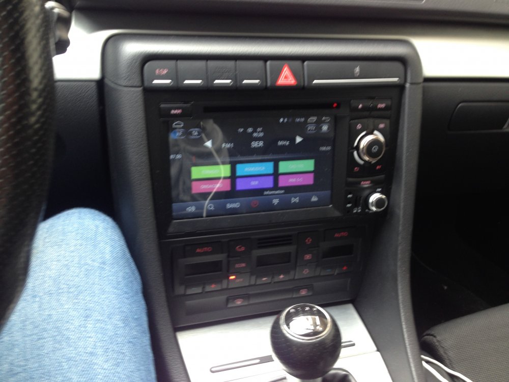

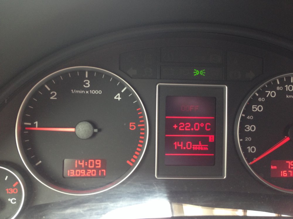

orlando15703 Publicado 12 de Septiembre del 2017 Denunciar Publicado 12 de Septiembre del 2017 Yo se la acabo de poner (OwniceC500, octacor), en un Avant B7, y no necesitas amplificador, ya lo trae la radio. Sí hay cierto problema con los altavoces traseros, que unos solucionaron con phonocar y otros simplemente empalmando los RCA de un mazo con los de otro (mi caso fue así), y Carlisu84 pasando un cable de positivo a la etapa. Tema del cuadro: sale un error si no tienes la radio puesta. Si la llevas puesta te pondrá el dial "93.7 Mhz" y la banda "FM1" por ejemplo. Yo al final me pasaré al cuadro con FIS en color y pondré el VFIZ, así te "anula" el error 00FF. En cuanto pueda te paso fotos. Responder

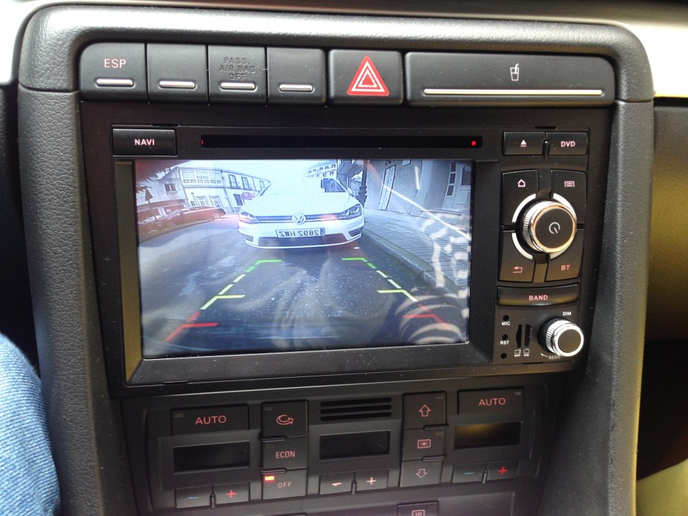

orlando15703 Publicado 13 de Septiembre del 2017 Denunciar Publicado 13 de Septiembre del 2017 Hola, @Carlisu84 : gracias por la corrección, los cables no son lo mío @jesus_palencia El cuadro "a dolor" cómo tú has puesto (jeje, me ha hecho gracia, y no vas desencaminado pues al final por poner una radio esto es un DOLOR p´al bolsillo) hay que cambiarlo entero. Está muy bien explicado en este hilo: El forero Kantusjack te puede explicar cualquier duda y además vende cuadros, yo se lo compré a él por un precio que creo justo, pero aún no lo tengo montado. El tema VFIZ: pincha aquí y te demuestra qué es: https://www.qmatis.com/en/devices/menu-vfiz/menu-vfiz-audi Básicamente un "lector" de multitud de datos del coche que te ofrece esos datos en el FIS. Si es a color queda mejor, aunque se puede meter en el cuadro monocromo. Vale 219 €. Se conecta al cuadro del coche y lo alojas debajo del mismo, o detrás de los interruptores de luces...por lo que he leído. Fotos: Aproveché para meter la cámara trasera, como ya he explicado en este post. Como se puede apreciar en la foto, lo de "00FF" está parpadeando en el FIS. La foto está tomada en un momento de parpadeo y debido a esa intermitencia parece que se está "diluyendo". Si pones la radio no aparece, verías los MHz del dial y la banda de frecuencia de la emisora. Con cualquier otro modo de la radio (navegador, DVD, no he probado aún con música mp3...) sale ese código. Espero haberte ayudado, un saludo! Responder
