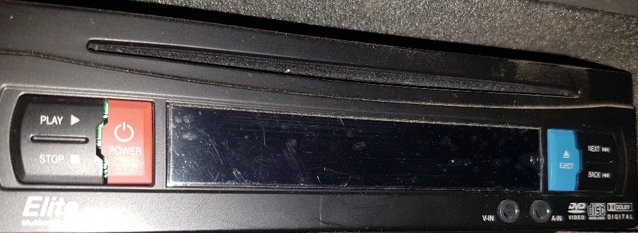

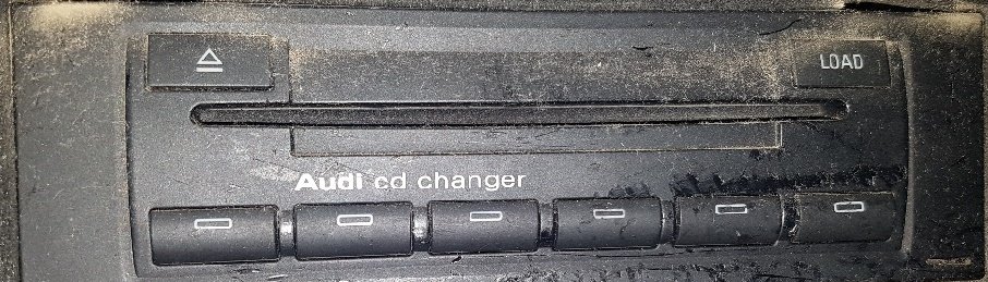

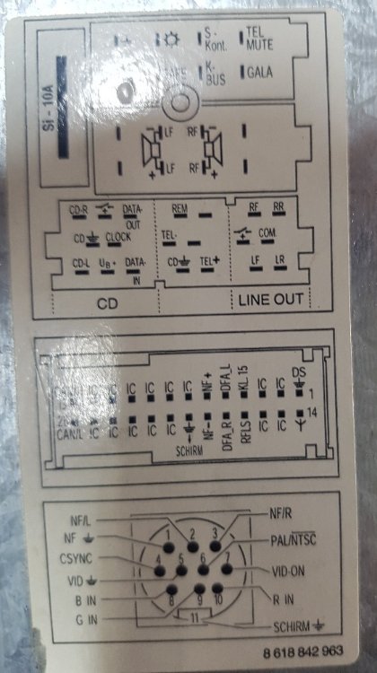

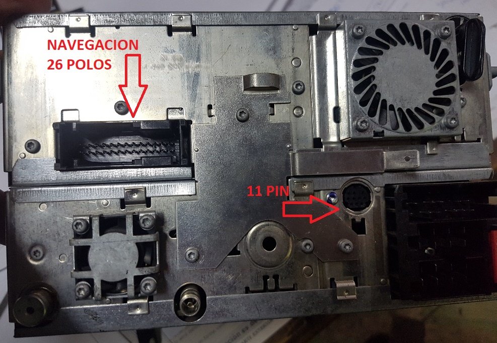

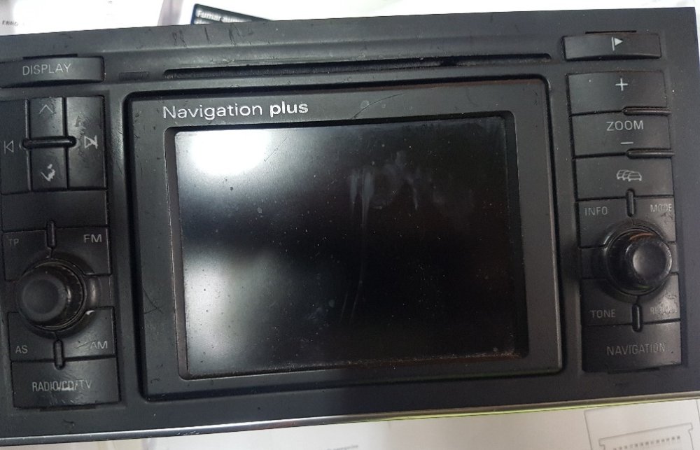

Maximino22 Publicado 30 de Noviembre del 2020 Denunciar Publicado 30 de Noviembre del 2020 Hola compañeros, Veo que por aquí hay gente muy preparada en este lío de la instalación de radio en Audi y os quería pedir algo de ayuda. Mi coche es un A4 B6 del 2001 2.5TDI Quattro. Algo viejito pero funciona de maravilla. El coche venía instalado con el NAVIGATION PLUS, lector cd AUDI CD CHANGER, TV y un lector DVD adaptado. Dados los inconvenientes de actualización del NAVI me he decidido por instalar una radio Bluetooht y después de buscar mucho me he inclinado por una especifica para mi coche de la marca XTRONS con Android 10.0 A la hora de instalar hay unas conexiones del NAVI que no se que hacer con ellas. Se trata de una conexión redonda con 11 polos o 10 según como se mire, que en las instrucciones dice es CONEXION DE VIDEO (entrada de video RGB) Y otra que supongo que no habrá que hacer nada que es de conexión de navegación de 26 polos. Las dudas que tengo son: - si es necesaria esa conexión de Video de 11 polos para la nueva radio y si existe algún cable que tenga que comprar para ello. - si puedo aprovechar el sintonizador de TV y el DVD en la radio nueva - contando que los altavoces traseros y el Sbf suenan, tendría que instalar el adaptador que indicáis en mensajes anteriores. - si es conveniente poner amplificador de antena, ya que he encargado un adaptador para la antena ISO y Diversity a FAKRA Alguna cosa más me irá surgiendo seguro, pero espero que pueda contar con vuestra ayuda. Muchas gracias anticipadas. Responder
Carlisu84 Publicado 14 de Diciembre del 2020 Denunciar Publicado 14 de Diciembre del 2020 Buenas! para conectar ese cable de video seguramente necesites un interface y dada la antiguedad del aparato no se si a dia de hoy existira algun adaptador. quizas pineando los cables logres hacer algo pero.. no se lo veo complicado. por otra parte teniendo un equipo de android el DVD poco lo vas a usar creeme Responder

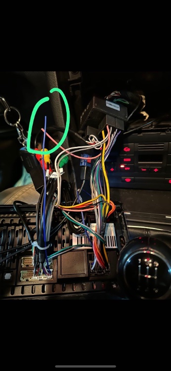

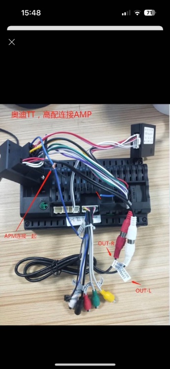

VictorMarMar Publicado 27 de Enero del 2023 Denunciar Publicado 27 de Enero del 2023 Alguno sabría decirme cuál es el cable que da corriente al subwoofer??? El chino me manda una foto y no corresponden los colores. Os pongo las dos fotos, la de mi coche y la que me manda el chino. Sospecho que los que tengo que empalmar son los que he redondeado. Aunque no sale en la foto ya conecte los RCA. Gracias de antemano a todos !! Responder
VictorMarMar Publicado 27 de Enero del 2023 Denunciar Publicado 27 de Enero del 2023 Justo ahora, VictorMarMar dijo: Alguno sabría decirme cuál es el cable que da corriente al subwoofer??? El chino me manda una foto y no corresponden los colores. Os pongo las dos fotos, la de mi coche y la que me manda el chino. Sospecho que los que tengo que empalmar son los que he redondeado. Aunque no sale en la foto ya conecte los RCA. Gracias de antemano a todos !! Por cierto, la pantalla es una pasada luego os pongo fotos de como queda, pero salvo el trastorno de tener que hacer un poco de bricolaje en la pantalla con la dremel, estoy encantado con ella. Responder
