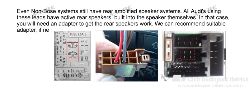

abril Publicado 6 de Marzo del 2017 Autor Denunciar Compartir Publicado 6 de Marzo del 2017 Mira éste proveedor chino es de los pocos que te advierten del problema de los altavoces traseros y además te muestran un esquema para aclararlo...el que lo entienda claro Responder Enlace al comentario Compartir en otros sitios web More sharing options...
RomuloTDI Publicado 6 de Marzo del 2017 Denunciar Compartir Publicado 6 de Marzo del 2017 Es facil. Ese conector que muestra es el de los altavoces delanteros (señal de alta). Por eso no se escuchan los traseros. Hay que modificar como yo señalé antes para hacer envio de señal de baja al ampli trasero Enviado desde mi SM-J510FN mediante Tapatalk Responder Enlace al comentario Compartir en otros sitios web More sharing options...

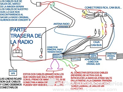

abril Publicado 6 de Marzo del 2017 Autor Denunciar Compartir Publicado 6 de Marzo del 2017 He encontrado éste esquema de un compañero, creo que viene a contar las conexiones que debemos hacer para sortear los problemas que suelen aparecer en estas radios. Por lo menos a él le funcionó Responder Enlace al comentario Compartir en otros sitios web More sharing options...

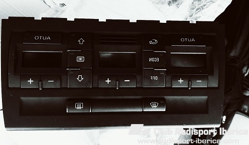

abril Publicado 7 de Marzo del 2017 Autor Denunciar Compartir Publicado 7 de Marzo del 2017 (editado) Pues me acaba de llegar un clima de b7 es unas condiciones perfectas, parece nuevo y todavía no lo he limpiado, recién sacado de la caja. Editado 7 de Marzo del 2017 por abril Responder Enlace al comentario Compartir en otros sitios web More sharing options...

abril Publicado 7 de Marzo del 2017 Autor Denunciar Compartir Publicado 7 de Marzo del 2017 Y es compatible para tu coche?? Enviado desde mi SM-J510FN mediante Tapatalk Bueno, a medias... como bien sabes para adaptar 1DIN a 2DIN, el b6 tiene el clima más grande y para adaptarlo a su nueva ubicación en la parte inferior hay que reducirlo a base de lima,dremel..etc, el clima que acabo de comprar del b7 tiene las medidas exactas para la nueva posición. El único inconveniente que presenta según he recopilado por la weeb es que la luneta trasera no funciona (creo que en la Audi se puede reprogramar), pero lo que voy a hacer es lo que ha echo toda la gente...cambiar solo el marco aprovechando además que mi botonera está muy mal y la que acabo de recibir parece nueva. Responder Enlace al comentario Compartir en otros sitios web More sharing options...
