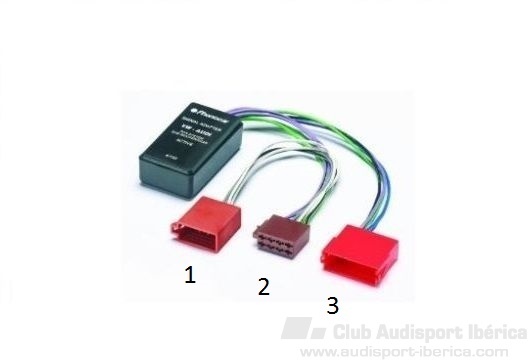

RomuloTDI Publicado 7 de Marzo del 2017 Denunciar Publicado 7 de Marzo del 2017 El cable es fácil de hacer. Cojes un cable RCA balanceado (estereo) y le hacéis esto: El cable rojo y el blanco son los vivos (+) y el cable de enmedio es la malla (-). Las dos mallas las juntais y la ponéis un conector fastom y a cada cable + le ponéis otro conector fastom. Despues esos conectores los protegemos con funda termoretractil. Y los conectado al ISO del Fonocar Enviado desde mi SM-J510FN mediante Tapatalk Responder
RomuloTDI Publicado 7 de Marzo del 2017 Denunciar Publicado 7 de Marzo del 2017 Bien, sigo aqui: Esos cables los conectais al conector marcado con el numero 3 Responder
RomuloTDI Publicado 7 de Marzo del 2017 Denunciar Publicado 7 de Marzo del 2017 (editado) Y concretamente en los pines que serian los correspondientes a los numeros 18 (-), 19 (+) y 20 (+): Y los conectores RCA los conectais a las entradas de audio de la radio, concretamente a los conectores marcados con los numeros 12 y/o13 (teneis que ver cual de los dos esta marcado como REAR -traseros-, vienen marcados con una R -RL y RR-): Editado 7 de Marzo del 2017 por RomuloTDI Responder
ivanbp Publicado 7 de Marzo del 2017 Denunciar Publicado 7 de Marzo del 2017 Romulo a ver si me enterado, consiste en ponerle al conector 3 del phonocar 3 pines mas con el cable rca fabricado, exactamente donde el conector que sale del coche tiene los pines 18_19_20. Es asi? Responder
RomuloTDI Publicado 7 de Marzo del 2017 Denunciar Publicado 7 de Marzo del 2017 Romulo a ver si me enterado, consiste en ponerle al conector 3 del phonocar 3 pines mas con el cable rca fabricado, exactamente donde el conector que sale del coche tiene los pines 18_19_20. Es asi? No hay que ponerle nada, en el conector nº3 del Fonocar tiene ya los conectores para conectar el cable fabricado, los conectores del Fonocar son machos y los que tu pones al cable que fabricas son hembras y ya sabes loq ue hacen los machos y las hembras, no?? no creo que haya que explicarlo, no?? :fisch: :p :D Responder
ivanbp Publicado 7 de Marzo del 2017 Denunciar Publicado 7 de Marzo del 2017 Jajajjaj Ok romulo mañana me pongo a ello. Gracias Responder
