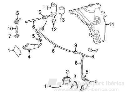

Scout Publicado 9 de Abril del 2017 Autor Denunciar Publicado 9 de Abril del 2017 Aquí queda el esquema. Responder
Scout Publicado 9 de Abril del 2017 Autor Denunciar Publicado 9 de Abril del 2017 (editado) Por lo pronto son 450 todo nuevo en concesionario+montaje a parte. Lo "gordo" miraré en Desguace y grapas, tubos y uniones lo pillaré nuevo. Así a bote pronto, cilindros, bomba lavafaros y botella del líquido, creo que se pueden sacar por la mitad tranquilamente. Me falta saber la parte de electrónica, a qué centralita van conectados o cómo van electrónicamente, porque si se puede regular el tiempo de apertura, etc, de algún sitio sacarán corriente... Editado 9 de Abril del 2017 por Scout Responder

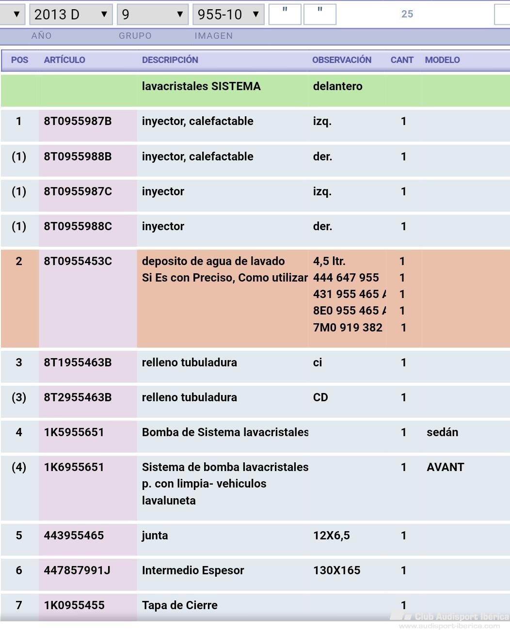

Scout Publicado 10 de Abril del 2017 Autor Denunciar Publicado 10 de Abril del 2017 (editado) Pues según etka los depósitos de agua son los mismos lleves o no xenon. Pues en el despiece del lavafaros te lleva a la ilustración del depósito lavacristales, si podéis confirmarlo alguno más, mejor. Vaya lío entonces lo de conectar electrónicamente los lavafaros no? Muchísimas gracias a todos por las aportaciones, cuanto más desmigado lo tenga mejor se lo puedo comentar a quien lo va a montar, vamos avanzando! Editado 10 de Abril del 2017 por Scout Responder
Scout Publicado 11 de Abril del 2017 Autor Denunciar Publicado 11 de Abril del 2017 Confirmado por etka y en recambios, los botes de líquido o agua para el parabrisas o faros son iguales en ambos casos, solo hay una referencia. En caso de querer montar lavafaros a posteriori venden unas gomas y tapones a estos efectos. En la imagen lo vemos. Responder
Scout Publicado 11 de Abril del 2017 Autor Denunciar Publicado 11 de Abril del 2017 Bote con bombas conseguido! Cilindros en camino! Me falta saber la referencia de las tapas que necesitaré y a buscar. Responder
