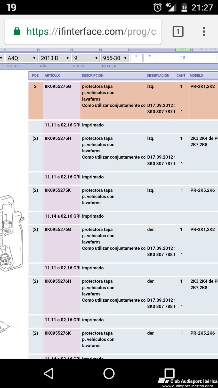

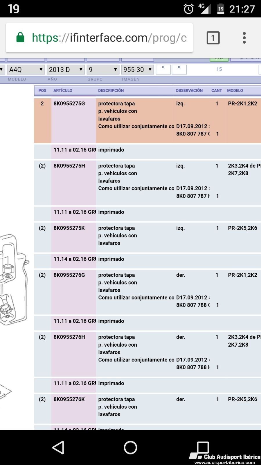

Scout Publicado 11 de Abril del 2017 Autor Denunciar Publicado 11 de Abril del 2017 Se puede saber cuántos paragolpes delanteros hay? Cómo mínimo 3, porque en la siguiente captura se ven 3 tipos de tapa lavafaros en función del paragolpes. Necesito el que es exactamente igual al que llevo, pero con huecos para los lavafaros. Responder

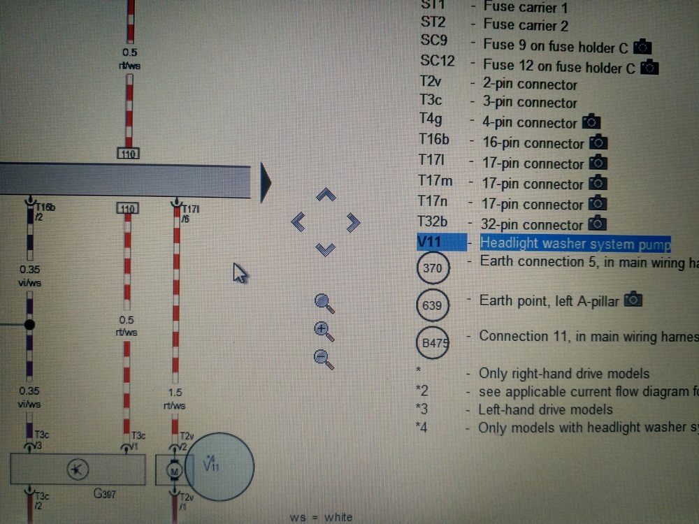

Scout Publicado 28 de Abril del 2017 Autor Denunciar Publicado 28 de Abril del 2017 Necesito saber qué pin de la centralita es el de los lavafaros por la siguiente cuestión: Si el cable no es lo suficientemente grueso lo mismo se calienta y la liamos, y puede ser que esté cableado hasta el pasamuros , pero necesito saberlo para ver si está ocupado ese pin, y si lo está pues menos lío, porque sino lo mismo se calienta el tinglado y se prepara... Responder
Tineo Publicado 28 de Abril del 2017 Denunciar Publicado 28 de Abril del 2017 hace 3 minutos, Scout dijo: Necesito saber qué pin de la centralita es el de los lavafaros por la siguiente cuestión: Si el cable no es lo suficientemente grueso lo mismo se calienta y la liamos, y puede ser que esté cableado hasta el pasamuros , pero necesito saberlo para ver si está ocupado ese pin, y si lo está pues menos lío, porque sino lo mismo se calienta el tinglado y se prepara... a ver si te lo miro en elsawin en el finde. sino a las malas, relé para alimentar los motores y te curas en salud. No creo que esos motores estén monitorizados por la centralita 09 Responder
Scout Publicado 28 de Abril del 2017 Autor Denunciar Publicado 28 de Abril del 2017 No se ahora mismo en qué módulo he visto la opción para ticar "lavafaros instalados" entonces de alguna manera los reconoce. Responder
Tineo Publicado 1 de Mayo del 2017 Denunciar Publicado 1 de Mayo del 2017 En Fri Apr 28 2017 a las 13:41, Scout dijo: No se ahora mismo en qué módulo he visto la opción para ticar "lavafaros instalados" entonces de alguna manera los reconoce. Headlight washer pump: en el pin 6 del conector T17l, es el conector cuadrado negro de 17 pines en la centralita 09. Cable blanco y rojo de 1.5mm2. Responder
