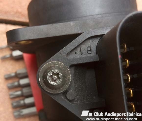

Hoplita Publicado 4 de Marzo del 2017 Denunciar Compartir Publicado 4 de Marzo del 2017 estoy intentando cambiar el cauda que como os comenté debe de ir mal y ver que le pasa a los asientos... y la verdad es que peor no puede ir la cosa compre un pierburg en oscaro despues de comprobar las referencias en 20 sitios... este: y cuando voy a cambiar me encuentro que: - con el conector del cauda quitado el coche va como un tiro, pero salta la luz del esp porque no lee señal alguna - con el nuevo resulta ahora que el habitaculo donde va , el tubo de la admision... en el de canje que compre hace ya un tiempo y que tuve que entregar el mio original lleva torx de seguridad PERO DE SEIS PUNTAS ¡¡¡¡¡ (como los torx de siempre pero con el bulon para que no puedas meter una llave normal, antes llevaban -y vendian en todas partes - los torx de seguridad de 5 puntas que tengo pero no me vale el primero lo desmonte y limpie (sin resultados) pero ahora al llevar otro ya no me vale y no veo donde venden torx de seguridad de seis puntas, luego no puedo cambiarlo.... este es el que lleva ahora cuando todos llevaban de 5... --con todo y con eso ahora pruebo el nuevo, sin colocar solo con el conector del coche y me sigue dando error, quizas porque no hay aire circulando, ya que no esta en el circuito de aspiracion, puede ser???? en cambio con el antiguo -quitado todo el bloque- se quita la luz de averia del esp al momento, pero ahora.... se para el coche en el acto¡¡¡¡¡ tampoco esta en el circuito de aspiracion..... para redondear el dia, aqui llueve 3 dias al año. pues bien hoy es uno de esos dias, asi que me he metido en casa y estoy escribiendo esto... lo de los asientos -desmontar y probar- ya ni pensarlo hasta que llueva yo pa mecanico como que no.... ni cambiar piezas.... Responder Enlace al comentario Compartir en otros sitios web More sharing options...

bala Publicado 4 de Marzo del 2017 Denunciar Compartir Publicado 4 de Marzo del 2017 Coje unas tenazas que esten buenas y engancha los tornillos y giralos en sentido contrario a las agujas del reloj,cuando lo hayas girado una vuelta o asi con unos alicates ya lo sacaras perfectamente,luego busca unos tornillos con la misma rosca y a correr,esos los puedes tirar jeje Pon el pierburg(yo te hubiera recomendado el bosch de origen pero ya que lo tienes...)montalo todo,si al arrancar se te para mira los pines del conector del cauda que no este ninguno doblado y muy importante que este secos Saludos Enviado desde mi ZTE Blade L3 mediante Tapatalk Responder Enlace al comentario Compartir en otros sitios web More sharing options...
Tineo Publicado 4 de Marzo del 2017 Denunciar Compartir Publicado 4 de Marzo del 2017 Eso es un torx inviolable, no es tan raro en muchos juegos de vasos. Los que son raros son los inviolables de cinco puntas. Responder Enlace al comentario Compartir en otros sitios web More sharing options...
Hoplita Publicado 4 de Marzo del 2017 Autor Denunciar Compartir Publicado 4 de Marzo del 2017 Gracias Jason digo Bala , probare aunque me da que el pierburg no era tan compatible como dicen.... eso de que no se apague la luz del esp conectado, me parece que es muy mal sintoma Tineo en todas partes te venden la llave "inviolable" de cinco puntas y el cauda que llevaba de casa se quitaba perfectamente con esa. las torx normales son de seis pero macizas, esa es una " novedad" posterior aunque puede que ya temga su tiempo. Responder Enlace al comentario Compartir en otros sitios web More sharing options...

kintxo82 Publicado 5 de Marzo del 2017 Denunciar Compartir Publicado 5 de Marzo del 2017 Descojonate pero en un chino encontre yo esa llave que necesitas y me sirve tambien para desmontar el airbag del volante Responder Enlace al comentario Compartir en otros sitios web More sharing options...
Hoplita Publicado 5 de Marzo del 2017 Autor Denunciar Compartir Publicado 5 de Marzo del 2017 si, kintxo82 lo de "inviolable" es un poco cachondo.... Responder Enlace al comentario Compartir en otros sitios web More sharing options...
