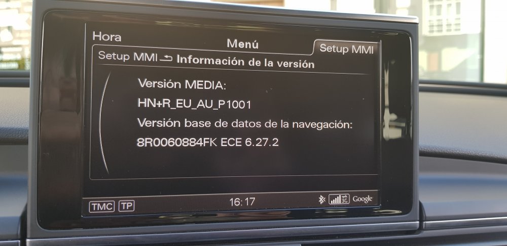

Pacoron Publicado 27 de Octubre del 2018 Denunciar Publicado 27 de Octubre del 2018 Pero que versión hay que actualizar la del MMI Plus? Responder
davis Publicado 27 de Octubre del 2018 Denunciar Publicado 27 de Octubre del 2018 hace 55 minutos, Pacoron dijo: Pero que versión hay que actualizar la del MMI Plus? Si. Es muy fácil y sencillo,si buscas un poco seguro que encontrarás de como hacerlo. Esta es la última Responder
