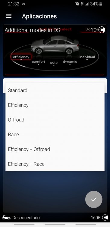

axe_ps Publicado 10 de Abril del 2019 Denunciar Publicado 10 de Abril del 2019 Pues vaya. Mi león 2 que acaba de cumplir 10 años sube ventanillas y cierra techo con una pulsación prolongada. Luego sueltas y el sigue subiendo. También sube ventanillas y cierra techo si empieza a llover.. En una frenada de emergencia activa los 4 intermitentes.... El a6 lo hace o se puede activar? Y el cornering? Por cierto. He visto en Facebook que a un a8 le activan el modo race. Sabéis que diferencia hay con el modo dinamic y si es posible activarlo en el a6? Responder
davis Publicado 10 de Abril del 2019 Denunciar Publicado 10 de Abril del 2019 hace 2 minutos, axe_ps dijo: Pues vaya. Mi león 2 que acaba de cumplir 10 años sube ventanillas y cierra techo con una pulsación prolongada. Luego sueltas y el sigue subiendo. También sube ventanillas y cierra techo si empieza a llover.. En una frenada de emergencia activa los 4 intermitentes.... El a6 lo hace o se puede activar? Y el cornering? Por cierto. He visto en Facebook que a un a8 le activan el modo race. Sabéis que diferencia hay con el modo dinamic y si es posible activarlo en el a6? El A6 ya activa los 4 intermitentes en frenadas bruscas,lo que si puedes activar es el flaseo de las luces de freno en esas situaciones. Las luces cornering también las puedes activar. El modo RACE en mi caso no se activo,no sé si se necesita el diferencial trasero deportivo.El modo offroad si lo puedes activar. Responder
axe_ps Publicado 10 de Abril del 2019 Denunciar Publicado 10 de Abril del 2019 hace 1 minuto, davis dijo: El A6 ya activa los 4 intermitentes en frenadas bruscas,lo que si puedes activar es el flaseo de las luces de freno en esas situaciones. Las luces cornering también las puedes activar. El modo RACE en mi caso no se activo,no sé si se necesita el diferencial trasero deportivo.El modo offroad si lo puedes activar. Gracias por contestar. Que parámetros con vag com sería necesario cambiar para los modos race y offroad? Responder
davis Publicado 10 de Abril del 2019 Denunciar Publicado 10 de Abril del 2019 (editado) hace 2 minutos, axe_ps dijo: Gracias por contestar. Que parámetros con vag com sería necesario cambiar para los modos race y offroad? Tienes obdeleben? Editado 10 de Abril del 2019 por davis Responder
axe_ps Publicado 10 de Abril del 2019 Denunciar Publicado 10 de Abril del 2019 hace 5 minutos, davis dijo: Tienes obdeleben? No. Tengo un compañero de trabajo con vagcom. Y yo tengo vagcom pero para modelos hasta 2009-2010 que es el que usaba en mi león Responder

foreroadicto Publicado 7 de Septiembre del 2019 Denunciar Publicado 7 de Septiembre del 2019 Buenas. De momento ya tengo hechas las siguientes codificaciones: - Lap Timer (Temperatura aceite y boost)- Test agujas- Activar iluminación de los pies de noche.- Activado menú verde- Activado segundo móvil bluetooth (me falta probarlo)- Activado modo Allroad (me falta probar si sube/baja la suspensión y si noto algún cambio en el motor/cambio)- Desactivado start/stop siempre y al activar se queda la luz encendida (me falta probarlo) Si alguien necesita alguna de estas codificaciones que me diga. Responder
