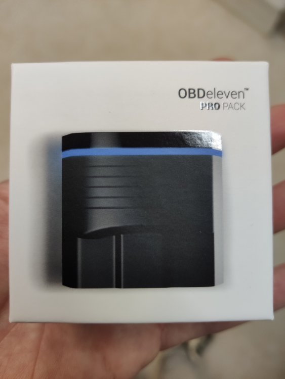

Yo compre la version anterior hace un mes. Pensaba que tardaria mas en salir el nuevo modelo y mas despues de los problemas que tuvieron de compatibilidad con IOS.
Tampoco me arrepiento porque me costo 65€ y tengo lo mismo que con el nuevo modelo Pro pack que cuesta 100€.

En 14/11/2019 a las 18:50, foreroadicto dijo:
Hola, vale la pena comprarlo para usarlo con iOS?
Como sale que puedes hacer menos cosas que con Android.
PD: también tengo iOS
