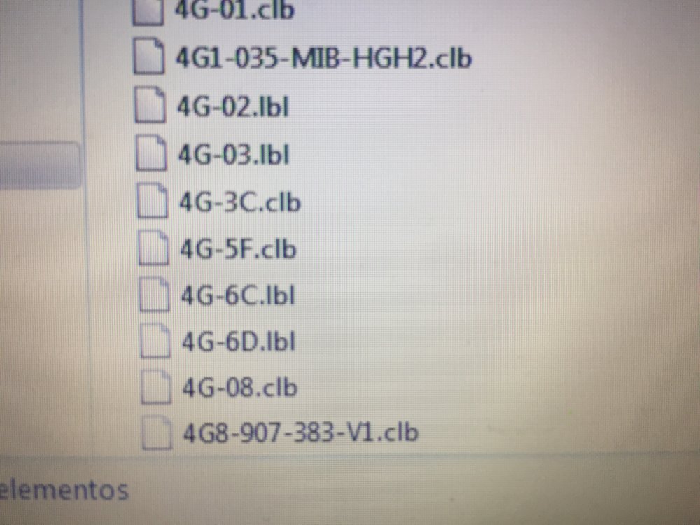

Ángel Marín Publicado 28 de Enero del 2020 Denunciar Publicado 28 de Enero del 2020 En 24/1/2020 a las 19:00, Tineo dijo: Falta o no se asocia el archivo de labels. Segun veo por otros logs en google, el archivo de labels que le corresponde a 4G1 035 044 en principio es: 4G1-035-MIB-HGH2.clb Pero si no esta asociado o redirigido.... pues como que no existe y por eso no aparecen las etiquetas. Realmente esto habria que consultarlo con RossTech, quizas estuvo en versiones anteriores o quiza era un error y lo han quitado a propósito; pero como probablemente no eres usuario verificado, puessss no hay soporte técnico......... https://www.ross-tech.com/vag-com/labels.html tambien se puede meter una linea de redireccion y probar a ver que pasa, lo peor que puede pasar es que las etiquetas de ese modulo concreto estén mal puestas. REDIRECT,4G1-035-MIB-HGH2.CLB,4G1-035-044-??? Hola Tineo, oye una pregunta: Dentro de la carpeta de labels en Ross-Tech, la que se abre con la descarga, he visto en la carpeta labels el “ código “ clb. qué mencionaste, puede ser fallo del programa? Versión pirata de Windows? Quiere decir que si está en la carpeta debería poder comunicar la info con el módulo? Son varias preguntas, un sólo corazón, corazón de Vag-Com. Muchas gracias, saludos. Responder
