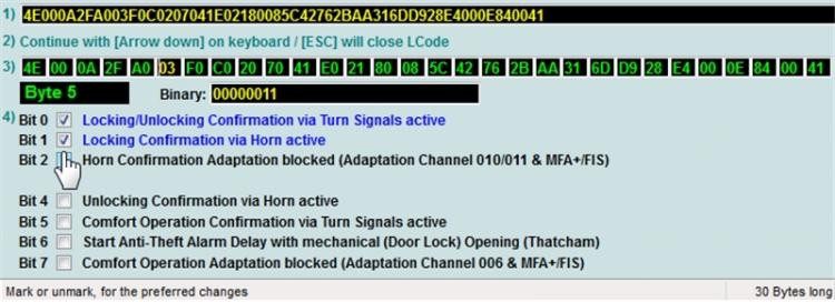

apareja26 Publicado 10 de Enero del 2021 Denunciar Publicado 10 de Enero del 2021 Buenos días. Copia el post que he puesto en el subforo de A7 por si me podéis ayudar He visto en algunos modelos de grupo vag, que se puede activar el que suene el claxon para cerrar y/o abrir el coche, sin tener que tener alarma, mediante estos procedimientos; por obdeleven: Ir a Módulo 09 - Centralita electrónica Entrar en Señales de respuesta en Akustische rueckmeldung global, cambiar a "Activado" En Akustische Rueckmeldung Signalhorn , cambiar a "Activado" en Akustische rueckmeldung entriegeln, cambiar a "Activado", esto nos suena el claxon (dos veces) al abrir. en Akustische rueckmeldung verriegeln, cambiar a "Activado", esto nos suena el claxon (una vez) al cerrar. en Dauer der Akustischen Rueckmeldung vom Einfachhorn, dejar "normal" para pitido normal, poner "kurz" para pitido corto. en Menuesteuerung akustische rueckmeldung, cambiar valor a "Activado", esto nos permitirá activar o desactivar por menú el claxon, opción de menú en el Infotaiment/Ajustes/Puertas Confirmar, código 31347 por vagcom: 09-Central Elect. Coding-07 Long Coding Helper Byte 5 Bit 1 Enable. Exit Do it Close and exit pero a mi modelo de agosto 2016, por obdeleven, en adaptación del módulo 9, no me salen descripciones, solo que seleccione canal entre 0 y 255, y pir vagcom, en el byte 5 no me sale esa opción. ¿Alguno lo tiene activado en modelos facelift?. Responder

TTquattro Publicado 11 de Enero del 2021 Denunciar Publicado 11 de Enero del 2021 hace 11 minutos, foreroadicto dijo: Esta es una de las primeras cosas que quise hacer por que la tenia en mi anterior A6 y despues de mucho leer la conclusión es: si NO tienes alarma NO te va a funcionar salvo que le montes la bocina que se usa para la alarma (que es independiente del claxon). Hola, La opción que comenta es diferente a la que al menos yo había intentado que es esta: BEEP ON LOCK Chirp the alarm siren briefly when the alarm activates (ie all doors are closed and the car is locked)[Select][46-Central Conv.][Coding - 07][Long Coding Helper]Click on byte 1 and in bit 2 you'll see the selectable option: "Anti-Theft-System: Horn Confirmation active"Check this option[Do It!] La diferencia es que en la que yo he puesto hay que tener sistema antirrobo, en la que ha puesto él, solo dice que se confirma el cierre con el claxon, no dice nada de anti-theft. La probaré a ver si funciona. Saludos Responder
apareja26 Publicado 11 de Enero del 2021 Denunciar Publicado 11 de Enero del 2021 hace 1 hora, foreroadicto dijo: Esta es una de las primeras cosas que quise hacer por que la tenia en mi anterior A6 y despues de mucho leer la conclusión es: si NO tienes alarma NO te va a funcionar salvo que le montes la bocina que se usa para la alarma (que es independiente del claxon). Buenas y gracias por contestar, es la conclusión a la que también estaba llegando, sobre todo, por la parte de que en mi coche, por obdeleven, no se mete en las adaptaciones del módulo 9 como se ve en los tutoriales.... que le vamos a hacer. Un saludo Responder
apareja26 Publicado 11 de Enero del 2021 Denunciar Publicado 11 de Enero del 2021 hace 2 horas, TTquattro dijo: Hola, La opción que comenta es diferente a la que al menos yo había intentado que es esta: BEEP ON LOCK Chirp the alarm siren briefly when the alarm activates (ie all doors are closed and the car is locked)[Select][46-Central Conv.][Coding - 07][Long Coding Helper]Click on byte 1 and in bit 2 you'll see the selectable option: "Anti-Theft-System: Horn Confirmation active"Check this option[Do It!] La diferencia es que en la que yo he puesto hay que tener sistema antirrobo, en la que ha puesto él, solo dice que se confirma el cierre con el claxon, no dice nada de anti-theft. La probaré a ver si funciona. Saludos Buenas, pues nos cuentas, a ver si finalmente se pudiera. un saludo Responder
davis Publicado 11 de Enero del 2021 Denunciar Publicado 11 de Enero del 2021 hace 5 horas, foreroadicto dijo: Esta es una de las primeras cosas que quise hacer por que la tenia en mi anterior A6 y despues de mucho leer la conclusión es: si NO tienes alarma NO te va a funcionar salvo que le montes la bocina que se usa para la alarma (que es independiente del claxon). Correcto, yo hice un pequeño brico de cuando la instalé yo en el mio. Responder
apareja26 Publicado 12 de Enero del 2021 Denunciar Publicado 12 de Enero del 2021 hace 21 horas, davis dijo: Correcto, yo hice un pequeño brico de cuando la instalé yo en el mio. Pues me va quedando lo que hay, no obstante, ¿podeis con obdeleven acceder a esto? Ir a Módulo 09 - Centralita electrónica Entrar en Señales de respuesta en Akustische rueckmeldung global, cambiar a "Activado" En Akustische Rueckmeldung Signalhorn , cambiar a "Activado" en Akustische rueckmeldung entriegeln, cambiar a "Activado", esto nos suena el claxon (dos veces) al abrir. en Akustische rueckmeldung verriegeln, cambiar a "Activado", esto nos suena el claxon (una vez) al cerrar. en Dauer der Akustischen Rueckmeldung vom Einfachhorn, dejar "normal" para pitido normal, poner "kurz" para pitido corto. en Menuesteuerung akustische rueckmeldung, cambiar valor a "Activado", esto nos permitirá activar o desactivar por menú el claxon, opción de menú en el Infotaiment/Ajustes/Puertas Responder
davis Publicado 13 de Enero del 2021 Denunciar Publicado 13 de Enero del 2021 hace 4 horas, apareja26 dijo: Pues me va quedando lo que hay, no obstante, ¿podeis con obdeleven acceder a esto? Ir a Módulo 09 - Centralita electrónica Entrar en Señales de respuesta en Akustische rueckmeldung global, cambiar a "Activado" En Akustische Rueckmeldung Signalhorn , cambiar a "Activado" en Akustische rueckmeldung entriegeln, cambiar a "Activado", esto nos suena el claxon (dos veces) al abrir. en Akustische rueckmeldung verriegeln, cambiar a "Activado", esto nos suena el claxon (una vez) al cerrar. en Dauer der Akustischen Rueckmeldung vom Einfachhorn, dejar "normal" para pitido normal, poner "kurz" para pitido corto. en Menuesteuerung akustische rueckmeldung, cambiar valor a "Activado", esto nos permitirá activar o desactivar por menú el claxon, opción de menú en el Infotaiment/Ajustes/Puertas Claro, eso es lo que hace cuando lo activas. El tema esta que si no tienes la sirena electrónica instalada,no te va a funcionar nada de eso. El precio de la sirena es poco, yo creo recordar que eran sobre 40€ con el conector y los 3 cables, y luego la instalación que es muy fácil. Si buscas mi brico encontrarás como lo hice. Responder
