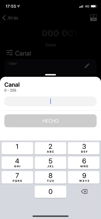

Por otro lado, intente entrar en el modulo 46, adaptaciones, la idea es cambiar los toques del intermitente de 3 (de serie) a 5, pero al entrar en adaptaciones me pide un canal... ¿Sabéis de que se trata?
Gracias, Saludos!

Olvidate no vas a poder. En los seat y Vw si se puede, en audi NO.
hace 57 minutos, foreroadicto dijo:
En otros modelos de Audi, SÍ se puede, pero desgraciadamente en los A6/A7 de los 4G no se puede 🤧

Porque aunque lo codifiques correctamente (yo lo hice en el mío con VagCom), no lo hace 😞
hace 3 minutos, Puffy dijo:
En un Ateca de 2017 que tenemos en casa, lo hice. Después, en el menú del coche desde la pantalla de settings propia de  coche tuve que marcar la opción de 5 toques. Para los nuestros eso tampoco será verdad?
