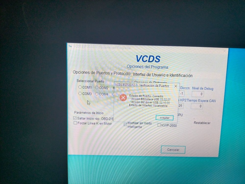

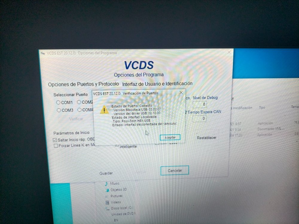

hola a todos buenas noches, hece poco adquirí  un A6 C7, compré un cable nuevo de vag y no consigo sincronización, cuando lo verifico pone interfaz localizada, pero al conectarlo al vehículo, pone interfaz ilocalizable ¿Qué puedo hacer?
hace 1 hora, lupas90 dijo:
VAGCOM supongo no? 🤔
Si no es el original, tendrás que tener cuidado con el VCDSloader, porque el antivirus o el firewall de Windows, te lo detectará como virus, y la instalación de los drivers o programas no funcionará correctamente 📝
Publicado (editado)
Sí vagcom, he desactivado los antivirus y el ordenador está descontado de internet,  el mensaje de error solo sale al conectarlo al coche.IMG20220110212818.jpg.f80b546f02e2b4af4074bbf743ca46b5.jpgIMG20220110204152.jpg.c79dc164f7019e160bca9e41e4133af1.jpg
Editado por lupas90
hace 2 horas, lupas90 dijo:
En el administrador de dispositivos te aparece el Ross-Tech USB Driver, o algo similar? 🧐
Una vez instalado, has sustituido el VCDSloader.exe y luego ejecutas esté en vez del acceso directo original? 🤔
Ya está solucionado, me he tenido que meter en el disco C del ordenador, e instalar en una carpeta que se ha generado de rostest un  programa que venía en el disco que se llama vcdsloader
