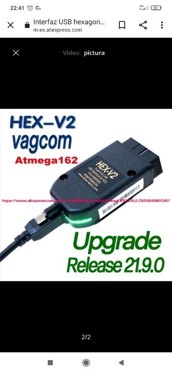

hace 3 horas, lupas90 dijo:
Ya está solucionado, me he tenido que meter en el disco C del ordenador, e instalar en una carpeta que se ha generado de rostest un  programa que venía en el disco que se llama vcdsloader
Claro, lo que te comentaba antes 📝
No habías sustituido el fichero vcdsloader.exe por el original. Este fichero es el crack y si no lo sustituyes, no te funcionará 😉
Lo importante es que ya lo tienes operativo 👌🏻

Buenas noches compañeros!!
Quería renovar mi viejo cable 12.12 para irme ahora con mi A6 2016 a algo más actual, me ha recomendado un forero el 22.3 de Aliexpress versión española, pero me el enlace me dice q se ha borrado la página y he visto el 21.9 q tb es en español a buen precio(30€) en Aliexpress.... No sé muy bien como salen estos cables y si son complicados de instalar, vengo de mundo diagnosis y cero problemas, pero se pasan un poco con los precios.... Recomendaciones de los expertos del foro!!!!xf!!!
Gracias y un saludo desde Asturias.
