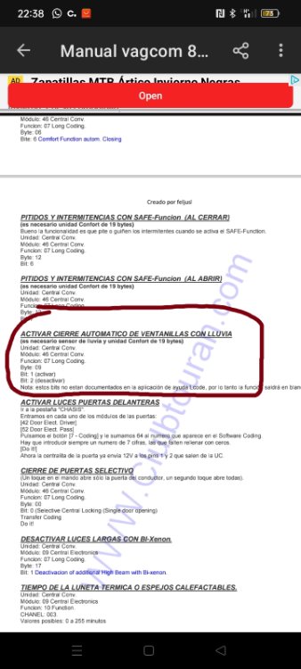

bertoastur Publicado 15 de Diciembre del 2022 Denunciar Publicado 15 de Diciembre del 2022 Algo hay x ahí q me suena de haber visto sobre el cierre de ventanas cuando llueve.....tengo q recuperarlo .....lo he visto y no sé dónde.....joer q rabia...... Responder
bertoastur Publicado 15 de Diciembre del 2022 Denunciar Publicado 15 de Diciembre del 2022 hace 2 minutos, bertoastur dijo: Algo hay x ahí q me suena de haber visto sobre el cierre de ventanas cuando llueve.....tengo q recuperarlo .....lo he visto y no sé dónde.....joer q rabia...... Responder
Dj_avi Publicado 16 de Diciembre del 2022 Denunciar Publicado 16 de Diciembre del 2022 hace 19 horas, bertoastur dijo: No se ve el bit que es Responder
bertoastur Publicado 16 de Diciembre del 2022 Denunciar Publicado 16 de Diciembre del 2022 (editado) Sin verificar todavía,si alguien lo hace q nos comente! Editado 16 de Diciembre del 2022 por bertoastur Responder
bertoastur Publicado 16 de Diciembre del 2022 Denunciar Publicado 16 de Diciembre del 2022 Lo busco y os lo reenvío.... perdón.... Responder

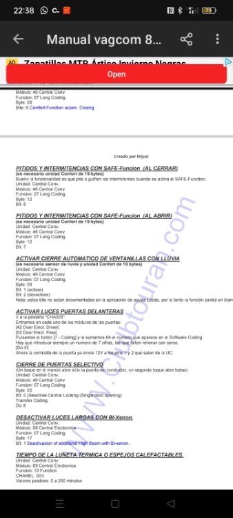

bertoastur Publicado 16 de Diciembre del 2022 Denunciar Publicado 16 de Diciembre del 2022 (editado) Manual vagcom 812.pdf Editado 16 de Diciembre del 2022 por bertoastur Responder
bertoastur Publicado 16 de Diciembre del 2022 Denunciar Publicado 16 de Diciembre del 2022 (editado) Manual integro,buenas modificaciones, evidentemente cada uno sabe lo q hace y la responsabilidad q tiene trastear con vagcom. Disfrutadlo y ya iréis contando si finalmente alguno logra activar alguna de ellas . Posd:Aporte de un buen compañero!!!! Gracias Gurú!!!! Editado 16 de Diciembre del 2022 por bertoastur Responder
foreroadicto Publicado 27 de Diciembre del 2022 Denunciar Publicado 27 de Diciembre del 2022 En 16/12/2022 a las 18:08, bertoastur dijo: Manual integro,buenas modificaciones, evidentemente cada uno sabe lo q hace y la responsabilidad q tiene trastear con vagcom. Disfrutadlo y ya iréis contando si finalmente alguno logra activar alguna de ellas . Posd:Aporte de un buen compañero!!!! Gracias Gurú!!!! Se agradece el aporte. Ese manual esta sacado del foro de VW y ojala me equivoque pero hay cosas que si se pueden hacer en los vw y no en nuestros audis, por ejemplo aumentar el numero de destellos de los intermitentes cuando solo le das un toque leve. Cuando tenga un rato lo pruebo.... Responder
bertoastur Publicado 28 de Diciembre del 2022 Denunciar Publicado 28 de Diciembre del 2022 hace 21 horas, foreroadicto dijo: Se agradece el aporte. Ese manual esta sacado del foro de VW y ojala me equivoque pero hay cosas que si se pueden hacer en los vw y no en nuestros audis, por ejemplo aumentar el numero de destellos de los intermitentes cuando solo le das un toque leve. Cuando tenga un rato lo pruebo.... Gracias a ti, x probar. Responder
