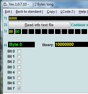

FrA1l3 Publicado 27 de Marzo del 2018 Denunciar Publicado 27 de Marzo del 2018 En 28/2/2018 a las 10:19, DANI_A6AVANT dijo: con el vagcom se podría hacer? voy a comprarme el cable pero ya... con el obdeleven no puedo porque solo está para android Hola! para lo del portón que comentabas con @Obiwan puedes hacerlo con vagcom. Casi cualquier cosa que se hace con obd11 se puede hacer con vagcom. No tengo los detalles pero te puedo decir que le cambiamos en el módulo 09 --> long coding --> byte 03 . El valor total del byte era "00" y tras la modificación era "80". Es decir, activar bit 7. Por ejemplo jugando con la calculadora del vagcom se sabe. Osea que la apertura del portón maletero traducido a vagcom sería esto: módulo 09 --> long coding --> byte 03 --> activar bit 7 Responder
DANI_A6AVANT Publicado 27 de Marzo del 2018 Denunciar Publicado 27 de Marzo del 2018 hace 6 minutos, FrA1l3 dijo: Hola! para lo del portón que comentabas con @Obiwan puedes hacerlo con vagcom. Casi cualquier cosa que se hace con obd11 se puede hacer con vagcom. No tengo los detalles pero te puedo decir que le cambiamos en el módulo 09 --> long coding --> byte 03 . El valor total del byte era "00" y tras la modificación era "80". Es decir, activar bit 7. Por ejemplo jugando con la calculadora del vagcom se sabe. Osea que la apertura del portón maletero traducido a vagcom sería esto: módulo 09 --> long coding --> byte 03 --> activar bit 7 gracias, madre mía, me tengo que poner las pilas para no liar una buena jajaja Responder
