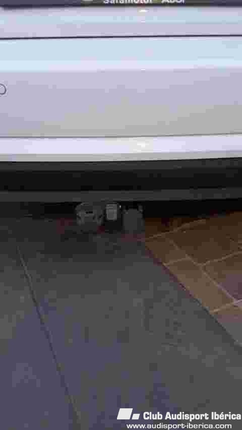

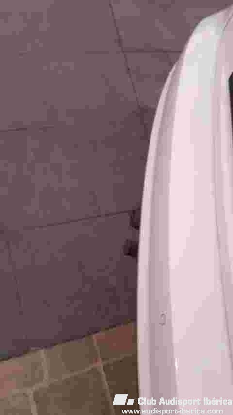

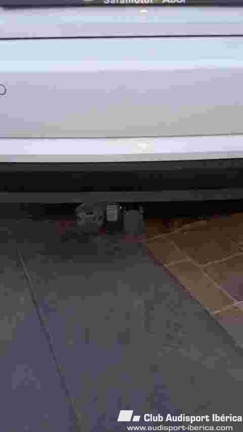

jujoba Publicado 7 de Marzo del 2017 Denunciar Publicado 7 de Marzo del 2017 Un par de fotillos... creo recordar que me costó sobre los 600 euros. Vale algo mas caro porque es desmontable. Me dijeron que para el b9 no la había fija. Responder
jujoba Publicado 7 de Marzo del 2017 Denunciar Publicado 7 de Marzo del 2017 uff...han salido fatal de calidad....mañana de dia intento que se vean mejor... Responder
