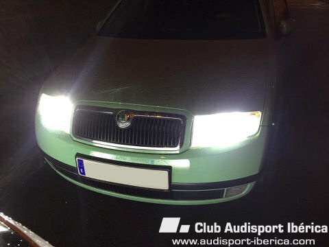

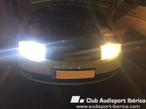

Robeto Publicado 7 de Marzo del 2017 Denunciar Publicado 7 de Marzo del 2017 Yo tambien hace dias que le doy vueltas a este tema. Dias atrás en un grupo de Facebook vi una fotos de un Skoda Fabia que le habian cambiado las halogenas por led y la diferencia era bestial. El chaval decía que eran como la noche y el día, pero no llevaba lupas en el faro (mi a3 es un pre y tampoco lleva). A ver si lo encuentro y le echo unos pantallazos para que veais. Creo recordar que eran 20€ en Amazon... Responder
Robeto Publicado 7 de Marzo del 2017 Denunciar Publicado 7 de Marzo del 2017 Estas son. Pero en este coche son H7... compradas en ebay, será cuestión de ir buscando no? El enlace de ebay es este: http://www.ebay.es/itm/282264623745 Responder
