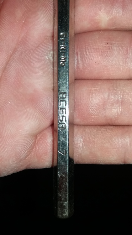

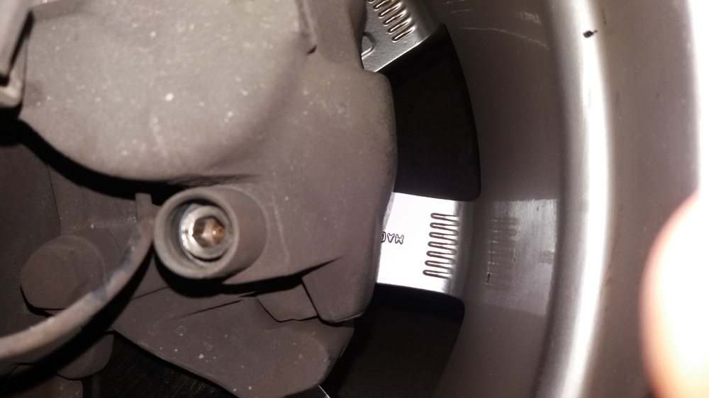

ximo@6 Publicado 28 de Abril del 2017 Denunciar Publicado 28 de Abril del 2017 el mio lleva tornillos hallen de 7 un numero un poco usual Responder
copi199 Publicado 29 de Abril del 2017 Denunciar Publicado 29 de Abril del 2017 Buenas, efectivamente "ximo@6" yo ya las he cambiado en varios coches. El tornillo es de allen, y su correspondiente llave es una 7. Responder
