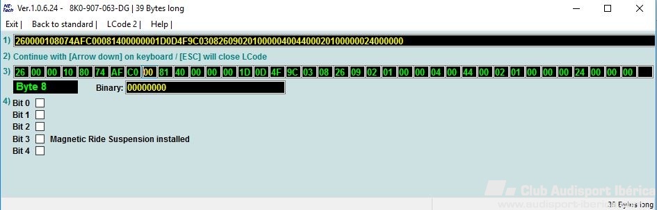

Buenas tardes, he estado trasteando un poco con el cable activando ADS (que por cierto no sé si lo he hecho mal o qué pero no noto ninguna diferencia de confort a dinamic) y alguna cosilla más, y me he dado cuenta de lo siguiente.
Hay ciertos bits que me aparecen desmarcados pero pone que está instalado. Por ejemplo:
Magnetic ride suspension installed.
O también: Anti-Theft-System: Horn Confirmation active
Y así con unas cuentas cosas más como Lane assist, adaptative cruise control etc.
Sin embargo, mi coche ni tiene suspensión magnética, ni tiene alarma, ya que he intentando por ejemplo poner el pitido al cerrar el coche, y me aparece el mensaje "Coding rejected..."
¿Alguien le pasa lo mismo o sabe qué quiere decir todo esto?
Muchísimas gracias de antemano

Si esta desmarcado entonces es que no esta instalado aunque ponga lo de instalado escrito. Eso es para saber que esa activacion significa eso.

Buenas!
Istalado no lo tienes porke no lo tienes con la comilla verde. Eso será ke la centralita está preparada para meterselo e instalarlo.
En lo ke al ADS se refiere yo estoy igual ke tu, no noto ninguna diferencia. Será porke el mio es manual y no tengo ni suspension adaptativa ni direccion adaptativa. La respuesta del motor la noto igual. Estoy por descodificarlo porke tenerlo pa na....
Saludos.

El mio es manual también, pero se supone que la respuesta del motor debería de notarse... Yo lo he quitado porque tenerlo ahí sin aportarme nada....
