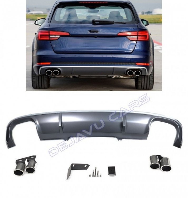

alagar27 Publicado 30 de Marzo del 2019 Denunciar Publicado 30 de Marzo del 2019 hace 1 hora, Carlherl dijo: En la misma página que han puesto antes aparece este kit. Hay una versión para salida falsa con un soporte para sujetar las salidas falsas. Interesante Responder

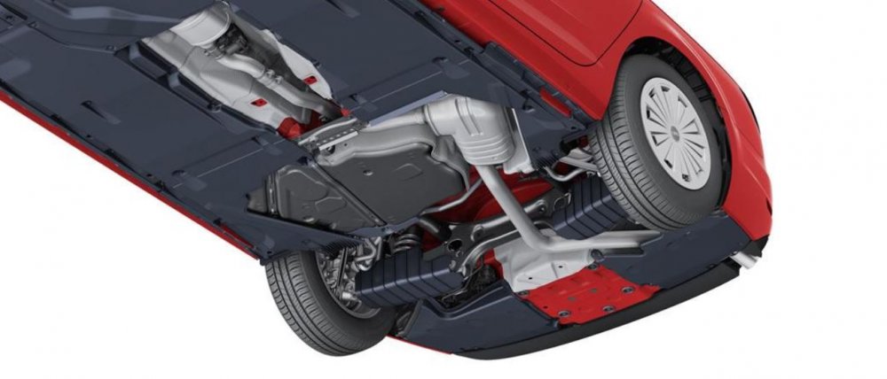

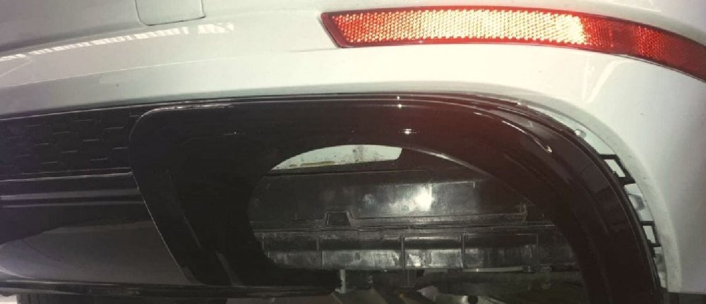

Antonio SG Publicado 31 de Marzo del 2019 Denunciar Publicado 31 de Marzo del 2019 On 3/29/2019 at 9:38 PM, McMahon said: Un compi no pudo adaptar la cola y se la cago y todo por el depósito de adblue. Redios pero tan cerca queda el tanque de adblue del difusor para que no entre esto? yo soy de Bilbao y o atravieso el tanque o lo corto, se puede mover ese dichoso tanque? que no se pa ke o*****s lo han puesto ahí, porque encima si te dan un toque por detrás a tomar por c***o tanque también, alguien ha visto o medido el hueco que hay? Eso negro dentro del hueco es el tanque ? Responder

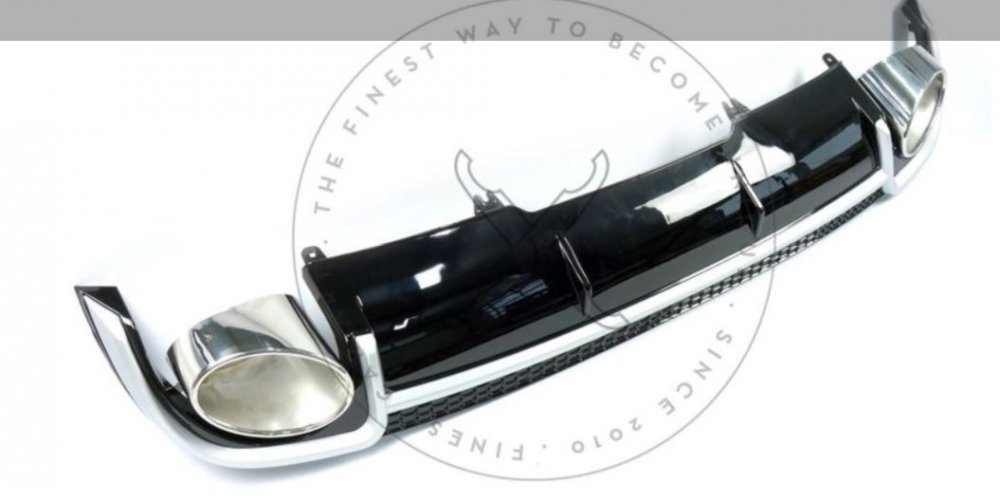

Antonio SG Publicado 31 de Marzo del 2019 Denunciar Publicado 31 de Marzo del 2019 On 7/19/2018 at 4:40 AM, sss said: Este que puso un compañero más atrás https://finest-car-art.de/Vorfacelift-Diffusor-DTM-RS-fuer-A4-B9-8W-Standard-Stossstange-ohne-S-Line-S4-RS4 Sería compatible con el normal pero no con el depósito de adblue. Será porque habría que retocar la salida derecha ( no habría problema) o porque el plástico no encajaría (sería un problema)?? Saludos Ese es el quiz de la cuestión , porque recortar un poco el embellecedor no seria problema, el tema está cuanto habria que cortar, pero si el compi no lo pudo usar supongo que sera por otro motivo porque ya lo pensaría el , haber si McMahon nos dice algo más porque encima este difusor está muy bien de precio. Responder
McMahon Publicado 1 de Abril del 2019 Denunciar Publicado 1 de Abril del 2019 (editado) hace 7 horas, Antonio SG dijo: Redios pero tan cerca queda el tanque de adblue del difusor para que no entre esto? yo soy de Bilbao y o atravieso el tanque o lo corto, se puede mover ese dichoso tanque? que no se pa ke o*****s lo han puesto ahí, porque encima si te dan un toque por detrás a tomar por c***o tanque también, alguien ha visto o medido el hueco que hay? Eso negro dentro del hueco es el tanque ? Si eso es el tanque de adblue. Yo en breve voy a un sitio a ver si pueden hacer algo con el dichoso depósito. Ya contaré. Por cierto ese difusor yo no lo puedo poner ya que es para el paragolpes standard yo si puedo hacer lo del escape pondré el del S4. Editado 1 de Abril del 2019 por McMahon Responder
