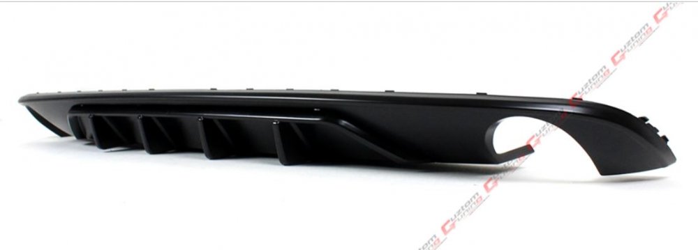

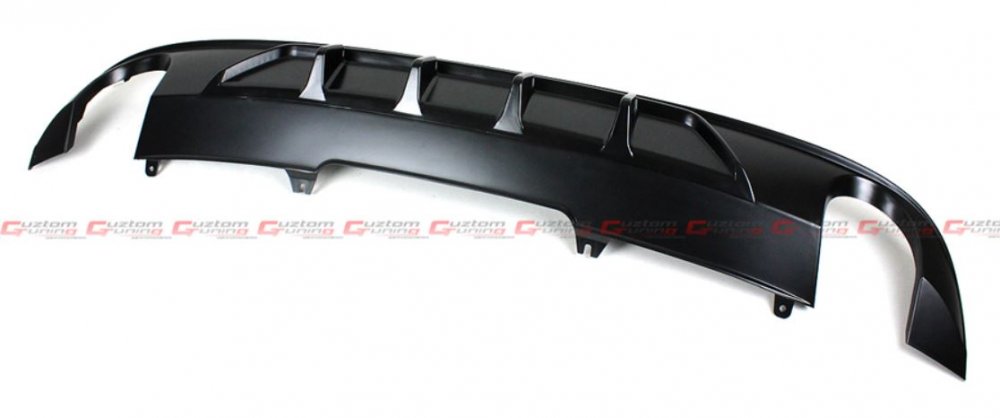

Antonio SG Publicado 1 de Abril del 2019 Denunciar Publicado 1 de Abril del 2019 Pues yo me he acabo de pillar este, me lo mandan de USA y la verdad que no se si me va a valer, veremos, tampoco me ha salido muy caro, me dicen que es para el modelo sedan no Sline B9 del 2017 en USA, he mirado en el ETKA y en USA el del 2017 son las mismos códigos en el difusor que para el 2016 Europeo, bueno ya os contaré, ahora a pensar como poner la cola a ese lado si es que encaja bien. Responder
alagar27 Publicado 2 de Abril del 2019 Denunciar Publicado 2 de Abril del 2019 hace 20 horas, Antonio SG dijo: Pues yo me he acabo de pillar este, me lo mandan de USA y la verdad que no se si me va a valer, veremos, tampoco me ha salido muy caro, me dicen que es para el modelo sedan no Sline B9 del 2017 en USA, he mirado en el ETKA y en USA el del 2017 son las mismos códigos en el difusor que para el 2016 Europeo, bueno ya os contaré, ahora a pensar como poner la cola a ese lado si es que encaja bien. mola, ya nos contaras como arreglas lo de la cola y tambien donde lo has pillado y cuanto cuesta. Responder
Antonio SG Publicado 2 de Abril del 2019 Denunciar Publicado 2 de Abril del 2019 8 minutes ago, alagar27 said: mola, ya nos contaras como arreglas lo de la cola y tambien donde lo has pillado y cuanto cuesta. pues no he puesto el link porque no se si valdra fijo, tiene pinta de que si pero habra que verlo, es para modelo NO SLine, Sedan B9 del 2017 Americano ( en la foto pone que es para SLine pero esta mal, me lo ha confirmado el vendedor , en las características pone bien ) sale unos 165 euros puesto en casa desde USA, el vendedor muy majo pero no puede garantizar que valga en nuestro modelo porque no lo ha probado, le he preguntado si tenia mas porque ponía el ultimo y me ha dicho que si, de hecho ya tiene otro a la venta en ebay. El tema de adaptar la cola derecha no tengo ni idea, lo veré cuando vuelva a casa a finales de Junio y os pondré fotos o lo que sea conveniente. Espero que se adapte bien y que no de problemas. El link abajo. https://www.ebay.com/itm/FOR-2017-2018-AUDI-A4-B9-SEDAN-MATT-BLACK-SHARK-FIN-REAR-VALANCE-BUMPER-DIFFUSER/173474392201 Responder
alagar27 Publicado 2 de Abril del 2019 Denunciar Publicado 2 de Abril del 2019 hace 4 horas, Antonio SG dijo: pues no he puesto el link porque no se si valdra fijo, tiene pinta de que si pero habra que verlo, es para modelo NO SLine, Sedan B9 del 2017 Americano ( en la foto pone que es para SLine pero esta mal, me lo ha confirmado el vendedor , en las características pone bien ) sale unos 165 euros puesto en casa desde USA, el vendedor muy majo pero no puede garantizar que valga en nuestro modelo porque no lo ha probado, le he preguntado si tenia mas porque ponía el ultimo y me ha dicho que si, de hecho ya tiene otro a la venta en ebay. El tema de adaptar la cola derecha no tengo ni idea, lo veré cuando vuelva a casa a finales de Junio y os pondré fotos o lo que sea conveniente. Espero que se adapte bien y que no de problemas. El link abajo. https://www.ebay.com/itm/FOR-2017-2018-AUDI-A4-B9-SEDAN-MATT-BLACK-SHARK-FIN-REAR-VALANCE-BUMPER-DIFFUSER/173474392201 Ok no hay prisa, ojala sirva. Responder

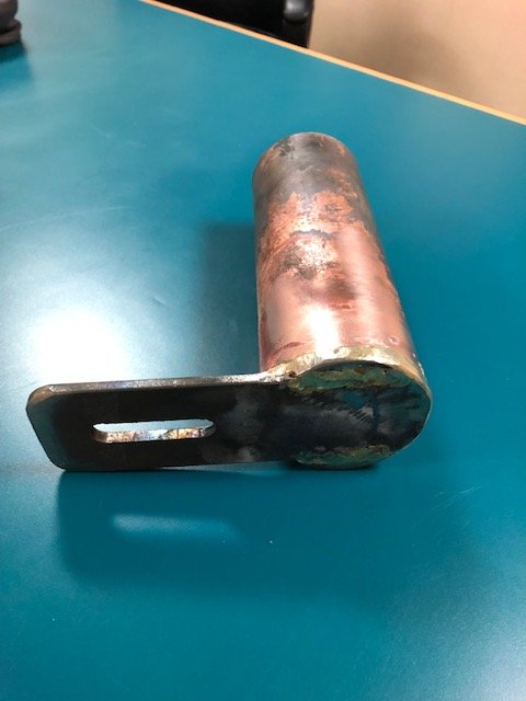

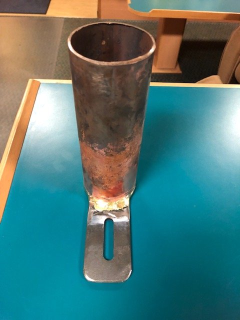

Antonio SG Publicado 11 de Abril del 2019 Denunciar Publicado 11 de Abril del 2019 (editado) On 4/1/2019 at 7:46 AM, joalvent said: Victor.tfsi montó salidas a cada lado. Pregunta: La derecha es funcional? Tiene tubo escape? Aquí el escape falso donde irá la cola , al estilo barco, creo que se podra usar para remolcar un camión, la longitud del tubo habrá que ajustarla y luego calcular el soporte que lo sostenga. Por cierto el difusor ya está en casa, increíblemente no me han cobrado aduanas. . Editado 11 de Abril del 2019 por Antonio SG Responder
