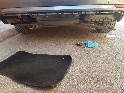

Lander Publicado 14 de Abril del 2019 Autor Denunciar Publicado 14 de Abril del 2019 En 14/4/2019 a las 10:25, Carlherl dijo: Conseguiste finalmente adaptar salida falsa? Yo estoy en ello pero creo que al final la profundidad de la salida falsa será máxima de cuatro dedos. Una vez que decida que difusor pedir fabricare el soporte fake y pediré los embellecedores que ya los tengo vistos. Expand Es fácil quitar el difusor trasero? Responder
Carlherl Publicado 14 de Abril del 2019 Denunciar Publicado 14 de Abril del 2019 En 14/4/2019 a las 12:39, Lander dijo: Es fácil quitar el difusor trasero? Expand Si. Quita los cuatro o cinco tornillos torx y dos tornillos de plástico del diez. Tira un poco de un lado para que salgan cada pestaña. Yo me metí debajo y una vez quitado los tornillos puedes meter la mano por dentro y con un destornillador ayudas a salir cada pestaña para evitar romper alguna. Responder

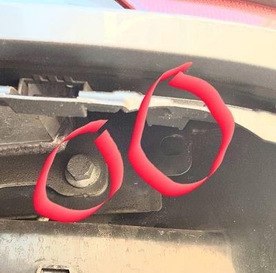

Antonio SG Publicado 15 de Abril del 2019 Denunciar Publicado 15 de Abril del 2019 En 13/4/2019 a las 20:23, victor.tfsi dijo: Uff creo k no te va servir, distancia del deposito adblue para que que la cola quede medida de la otra original es muy poco sobre 6 cm, yo tube que cortar el embellecedor de largo... Expand veremos si como queda con esios 6 cm, a este tubo lo puedo acortar y ya tengo la cola que también cortaría, el tema es como va sujeto, lo habeis atornillado a algún sitio? Responder

Carlherl Publicado 15 de Abril del 2019 Denunciar Publicado 15 de Abril del 2019 En 15/4/2019 a las 15:48, Antonio SG dijo: veremos si como queda con esios 6 cm, a este tubo lo puedo acortar y ya tengo la cola que también cortaría, el tema es como va sujeto, lo habeis atornillado a algún sitio? Expand Esos son los dos puntos de un posible anclaje. Ambos están por detrás del depósito por lo que el soporte debe ser en forma de L para superar éste. Responder
